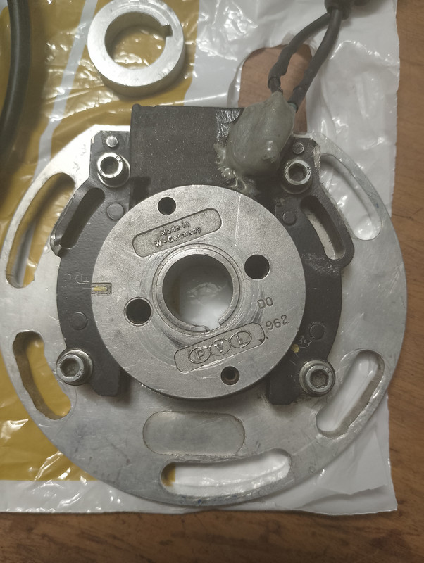

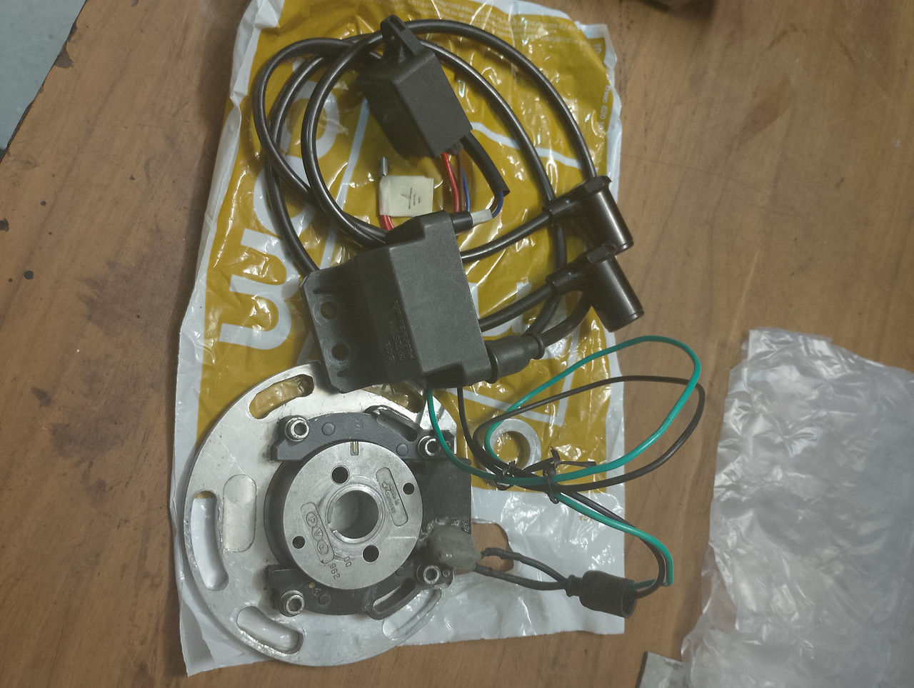

Je posséde un allumage autonome de marque PVL pour machine anglaise, il se monte sur le vilo coté transmission primaire. Diamétre interne du rotor 19mm, il est pour un TWIN, peut etre une T120 ??
Si vous avez des infos sur cet allumage cela serait sympa de me les communiquer, merci.

C'est réservé à la piste, ça ne fonctionne pas de pair avec un alternateur.
C'est pas pour ça que ça ne vaut rien, c'est à mon avis plus sûr pour l'avance à l'allumage qu'un capteur sur l'AAC.
Je me demande s'il n'y a pas du Poirier là dessous, Pachi en sait peut-être un peu plus...

Non zerton, l'ASP c'est plus bien deux rupteurs electroniques d'etincelle distribuée avec deux micro-rupteurs en baisse intensite qu'ouvrent la porte de son propre transitor de puissance associé dont avance c'est centrifugue, pendent que cet allumage a l'air d'etre un capteur hall par etincelle perdue que surement sera tres semblable a le capteur hall du boitier d'allumage des BMW boxer (1 hall externe et en ce cas pour s'agir d'un allumage 2T je doute si 1 ou 2 excitateurs sur le rotor), qu'aussi aura besoin d'un avance (peut-etre centrifugue?), mais comme je ne vois sur la photo aucun module de puissance (sauf si le petit boitier noir qui ressemble à un relais c'est le module), aussi en aura integre dans la carcase plastique noire le module electronique de l'allumage (que n'est plus qu'un simple circuit avec un transistor), et qui en sait, peut-etre qu'aussi un tres simple logiciel pour un avance simple charge dans un petit EPROM d'Arduino, mais je n'y vois aucun port d'interface de donnees, pourtant il n'en serait pas programable et sa courbe d'avance sera plus pour un moulinex de 10.000 ou plus t.p.m.
