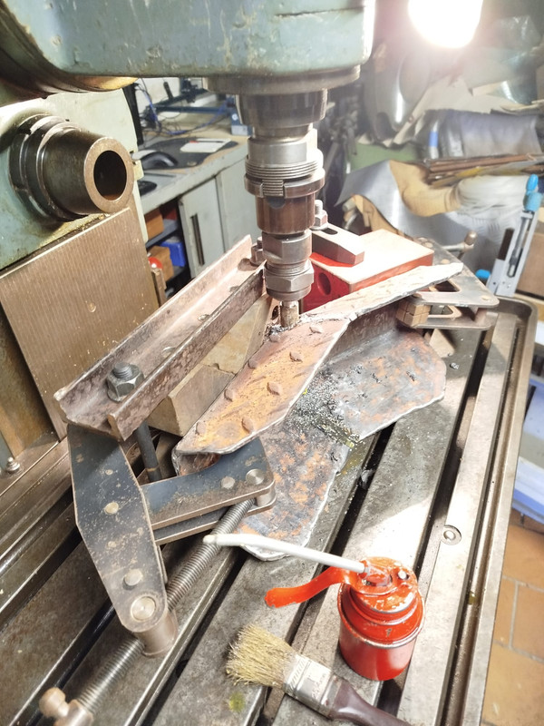

Hello bonjour,

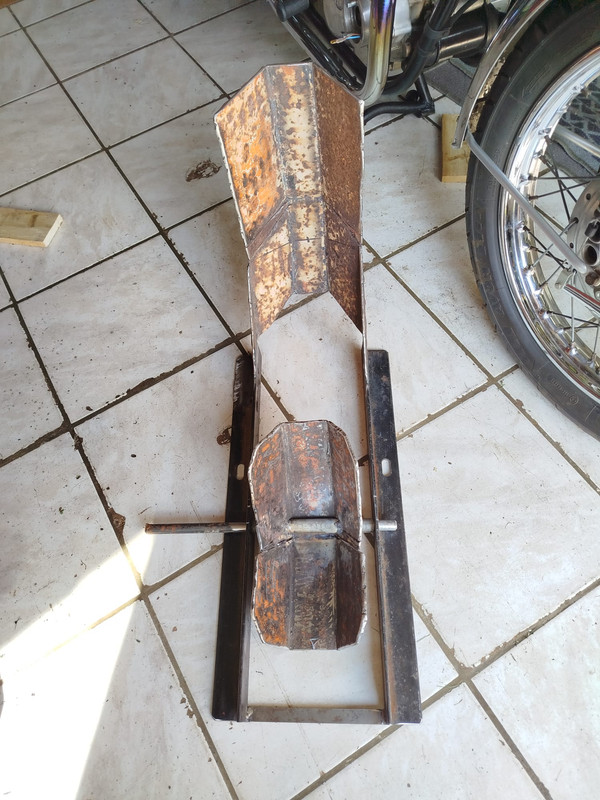

pour équiper ma future table élévatrice, nous avons fabriqué un bloque roue.

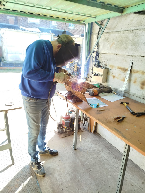

Le frangin avait une tôle, épaisse, il taille dedans en suivant un tuto de chez you tube.
Pis ça lui donne l'occasion d'utiliser son découpeur plasma tout neuf.

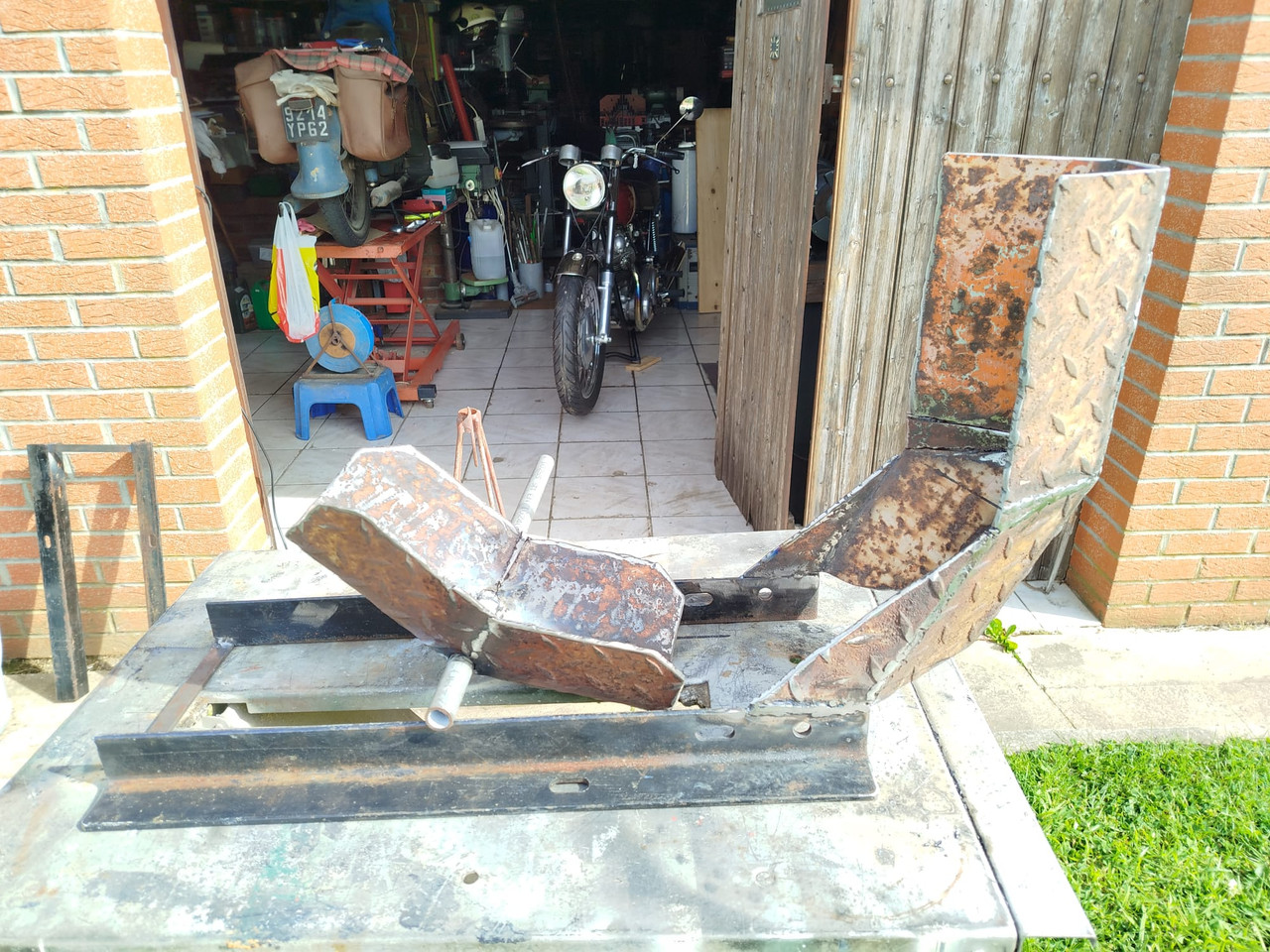

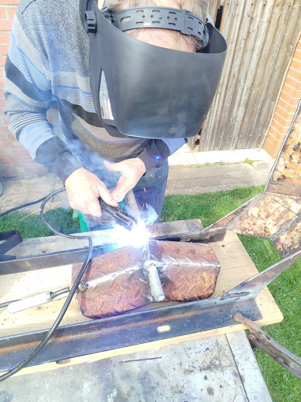

Après avoir tronçonné et mise en forme, il soude.

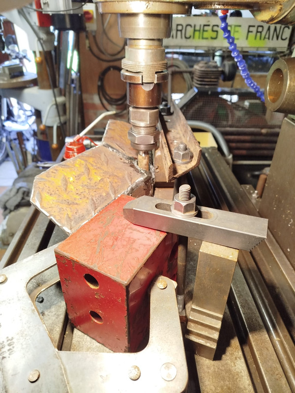

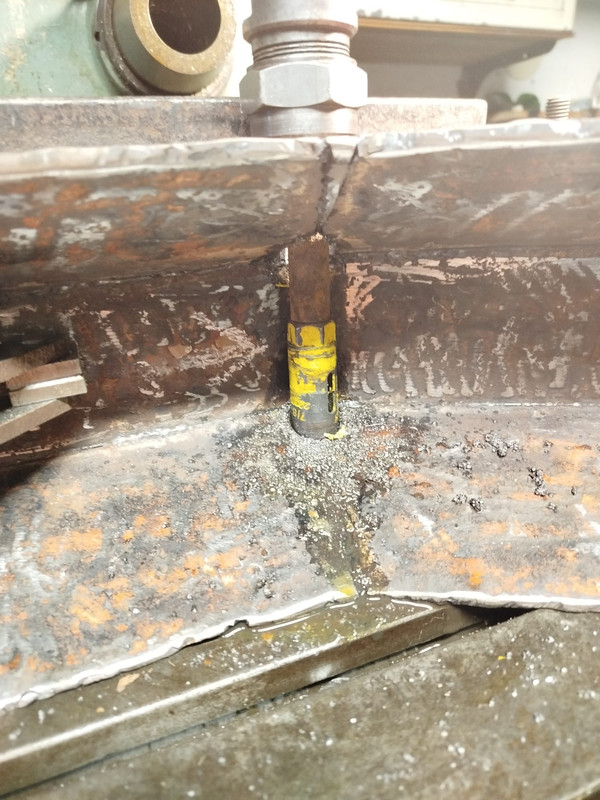

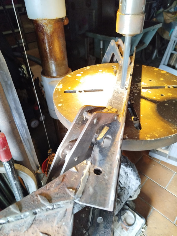

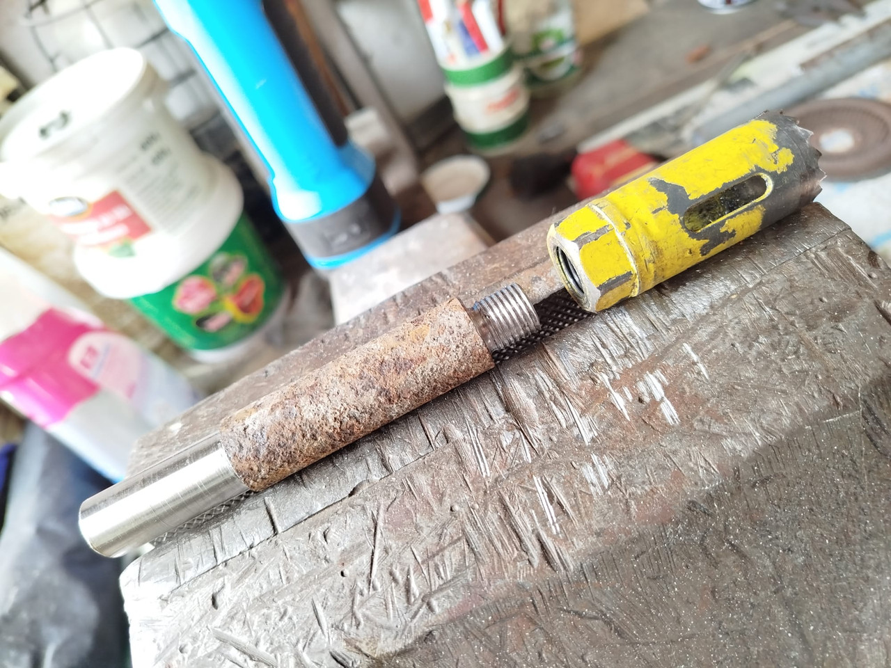

Je fais un montage sur la fraiseuse pour percer la partie arrière dans l'axe, auparavant j'avais usiné une rallonge
pour la scie cloche.
Soudure d'un tube pour faire passer l'axe qui servira à la bascule de la partie arrière.
Pour voir ce que ça va donner, j'ai du modifier l'arrière pour que ça colle à la roue, je n'aurai pas du suivre à la lettre le tuto.
J'ai découpé dans du carton la forme de la roue, recoupe, resoude ...

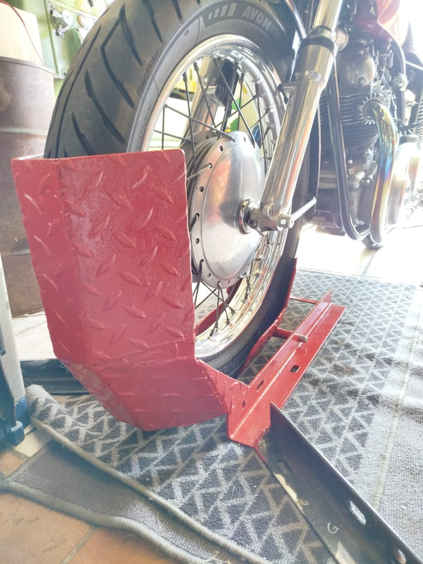

Un montage sur la grosse perceuse pour percer les cornières qui vont recevoir l'axe de bascule.

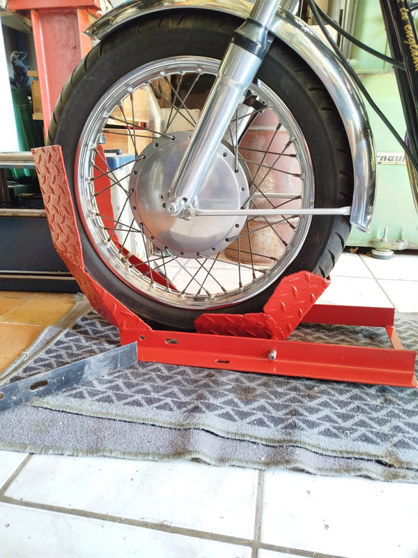

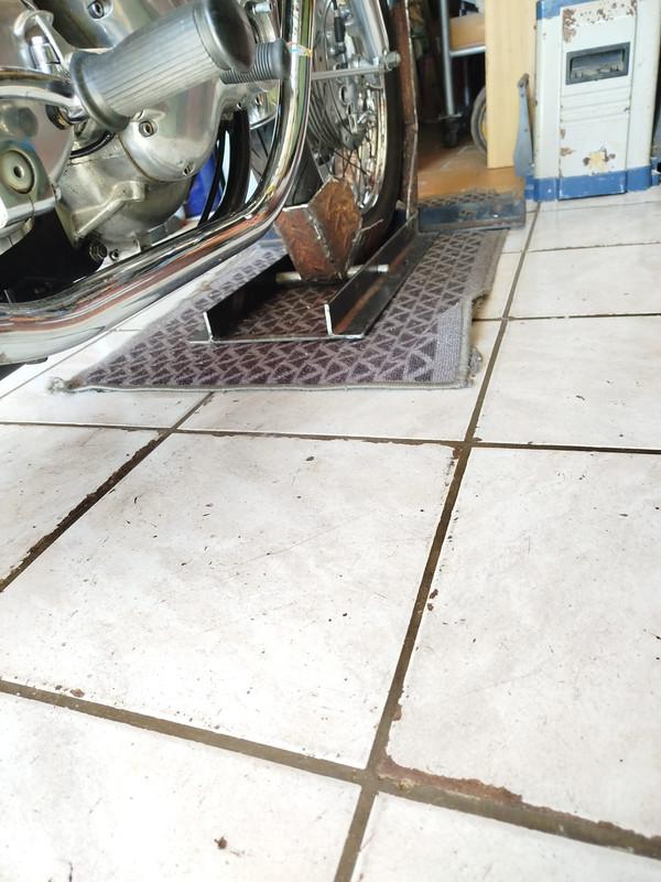

Essai

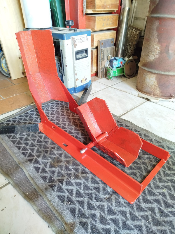

Un joli rouge pour faire propre (les cornières avant ne sont pas peintes, elle seront découpées pour la mise en place définitive) et voilà,
reste à fabriquer la table.

Un p’tit loquet pour éviter que ca bascule en reculant !🤔

Bobbybob a écrit : 24 avr. 2026, 15:02 Chouette 👍
Ce sera boulonné sur la table élévatrice

Richard a écrit : 24 avr. 2026, 16:53
je viens de comprendre :oops: , non, y a pas de danger
