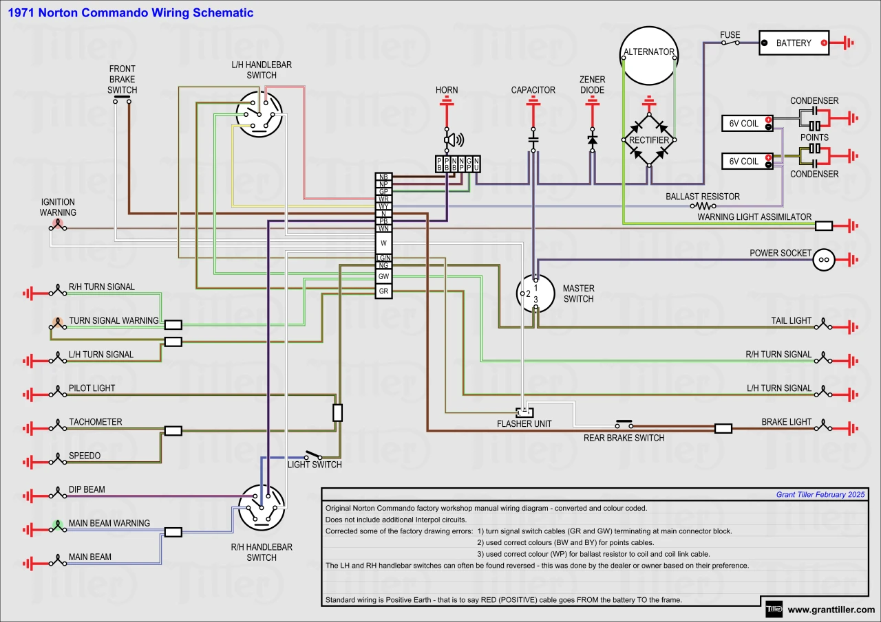

Tu dois déjà accéder au dessous du contacteur.
Ensuite, si tu as un ohmmètre, tu cherches le fil qui amène le jus depuis la batterie, tu le branches à un des pôles de ton interrupteur provisoire,
et sur l'autre pôle tu brancheras le fil qui va à ton allumage.
Mais il faudrait être plus précis: marque et modèle, allumage par rupteurs ou électronique (ou magnéto on sait jamais), plus à la masse ou négatif à la masse. Toussa.

Par le moment acheté un petit interrupteur extérieur unipolaire de lampe, à l’entrée le câble du pôle actif, et a la sortie le reste des câbles.

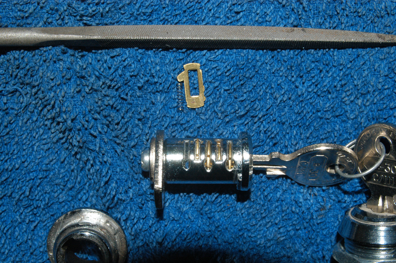

Certes modèles de commutateur de clef permettent demonter facilement le barillet (la pièce ou s’insère le clef). En ce cas tu peux démonter les petits goujons avec les ressorts pour annuler le code des dents de clef, et tu pourras te servir d’un clef brute du même code ou profil du barillet. Si tu est habile et tu as un clef qu’entre dans le barillet de même tu peux adapter les petits goujons en laiton aux dent du clef. Moi j’ai adapté 3 clefs de contact à une seule clef qui me sert pour le clef de contact de la BMW, la Norton et la Ducati.

Oui ,je pense modifier les cames du barillet !
Mais je dois quand même trouver une clé qui rentre !

C'est laborieux mais pas impossible. Moi j'ai l'habitude de garder tous les clefs que je trouve par les coins et toujours j'ai trouve une qui m'a servi.
Mais dans ton cas tu peux essayer de couper une tole fine qu'entre dans le barillet, marquer sur la tôle (que tu as coupée), avec un marqueur indélébile l'endroit juste ou se place chaque came, introduire la tôle coupée et noter le déplacement de chaque came vers l’extérieur ou vers l’intérieur et après limer peu a peu la tôle (en angle pour faciliter le glissement des cames a l'heure de l'introduire ou de l'extraire du barillet), jusque forcer aux 4 ou 5 cames a se placer avec la configuration que libere le barillet.
Un fois que la tôle ait les dents que libèrent au barillet, monter le barillet dans le switch et redre visite avec le switch et la tole dentée a une serrurerie en demandant un clef qu'entre dans le barillet, si le serrurier te connais ou c'est gentil peut etre qu'il s'efforce en répliquer un clef a partir de la tôle dentée que libere le barillet, mais s'il ne veut pas faire ce travail tu devras limer le clef brute.
Moi j'avais un tres bon ami de l'enfance qu’était cordonnier avec une petite cordonnerie qui prêtait aussi le service de serrurerie avec une machine de répliquer clefs. C’était lui qui m'avais enseigné à modifier avec une lime les cames a laiton des barillets d'accord a la nouvelle clef et qui m'avais donne plusieurs petits ressorts et plusieurs cames pour remplacer les cames qui ne permettaient pas une modification pour se trouver au limite. De meme une fois il m'a fait un clef a partir d'un barillet et je ne dus que demander au distributeur HD un clef brute originale chez HD que n’était pas disponible dans le catalogue de clefs, mais je doute que sans notre bonne amitié il aurait fait ce travail. En tout cas il y a des serrureries qu'annoncent qu'ils font des clefs a partir d'un barillet dont clef s'est perdue, mais je ne connais pas le prix de ce sorte de service.

J’ai déjà modifié quelques barillet,c’est pas trop compliqué !!

Oui, le système de cames est tres simple, mais il faut avoir une clef dentée qu'y entre, le dur c'est faire a main avec une lime les dents sur une clef brute et en ce cas il merite la peine répliquer la configuration des cames.

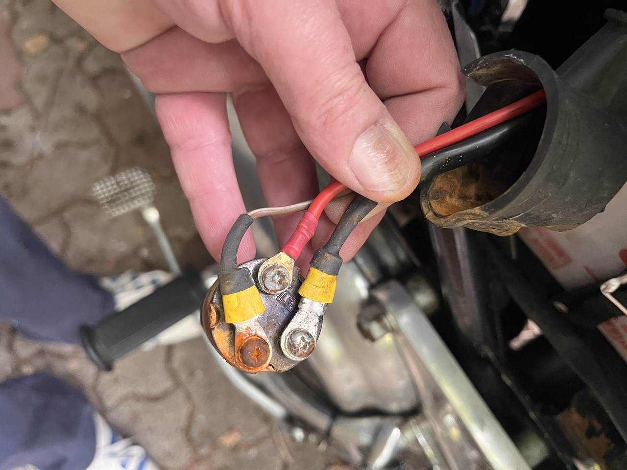

Pour démarrer a la moto c'est tres facile, surtout quand le switch est dans un endroit tres accesible, a l'air et il n'y a pas un démarreur electrique, il ne faut que débrancher tous les cables du switch (et prendre note de son endroit de branchement par couleur), après les joindre et puis enrubanner le raccordement pour prevenir un court-circuit, de même il ne faudrait que joindre le cable du pole actif avec le cable de l'allumage.

Ah,là,je vais prendre une photo !
Et je veux bien savoir lesquels mettre ensemble !!!!

Si tu ne sais pas différencier par couleur le câble de l’allumage ou le câble du pôle actif, raccorde ensemble tous qui se branchent au switch.
