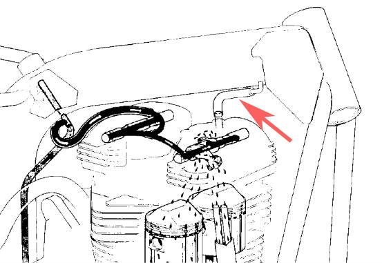

en fait la fuite vient de plus haut,ur le cadre pas loin de la colonne de direction,
il y a une mise a l'air libre et ca fuit par la. elle est de 1972 ce cadre etait trop haut je croit et a ete modifie par la suite
j,ai pas vu sa moto.
sur mon cadre j'ai pas vu ce genre de truc elle la mienne est de 1973.
a quoi sert il ,a part une mise a l'air libre
qui connait ce probleme et eclairer ma lanterne ?
il me dit que ca fuit pas mal

cela doit être le reniflard du cadre

salut Alain
je le pense aussi
il a beaucoup de jeu piston cylindre,ca pourrait expliquer ce refoulement d' huile anormal
pourtant il a des bonnes compressions et meme, ca ne devrait pas refouler autant d'huile par ce reniflard
il ya aussi le reniflard du primaire
et il serait branche ou ce reniflard?
je le pense aussi

le reniflard du cadre, va jusqu'à un té, sous le cache lateral gauche, rejoindre le reniflard transmission primaire pour aller à l'arrière à l'air libre pour le plus grand plaisir de nos poumons

Je ne crois que le jeu pistons cylindres ait quelque chose à voir là dedans, j'ai 1/10 de jeu (on peut aller jusqu'à 1,5/10) et ça fonctionne.
Si j'ai bien compris, la mise à l'air libre en haut de la poutre est (d'origine) reliée au rocker box d'échappement (c'est comme ça sur la T140 , je ne sais pas comment c'est foutu sur la TR6, mais ça ne devrait pas être très différent)
J'avais pas mal galéré avec ces 3 reniflards :
Carter primaire
Rocker box
Mise à l'air libre du cadre.
Qui étaient reliés ensemble par des T, et ça mettait de la pression là où il ne devait pas y en avoir, le dégazage se faisait mal..... fuites un peu partout.
Dans un premier temps, je ne reliais plus cette mise à l'air libre du cadre et je la laissais libre mais alors....j'ai eu ce problème de fuite par cette mise à l'air libre (faut dire aussi que j'avais trop mis d'huile dans le cadre et en freinant, l'huile avançait dans le cadre et sortait par là).
Du coup, sur les conseils d'Yves, je l'avais reliée à une boite de tranquillisation que je place sous la batterie.
Et d'ailleurs, j'ai branché chaque reniflard à cette boite :
.... et ça fonctionne.
Mais ça doit aussi fonctionner en suivant le schéma d'origine. D'expérience : il vaut donc mieux éviter les raccords en T

Il doit y avoir plusieurs montage des reniflard, j'avais parlé du montage que j'ai sur ma 140 de 73
