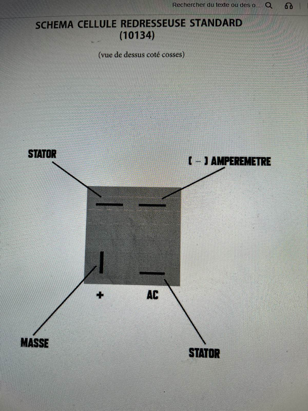

Oui merci,j'ai monté une cellule redresseuse moderne standart à 10 €.
J'apporte une correction, je crois me souvenir qu'il y a une position du commutateur d'allumage qui permet d'alimenter direct cet allumage en cas de batterie très faible pour démarrer, sitôt le moteur en route il faut quitter cette position, j'ai supprimé cette fonction en montant un contacteur à clé direct et en débranchant le fil vert / jaune de l'alternateur.
Reste à centrer mes recherches sur le circuit de charge uniquement et savoir si l'alternateur lui même fonctionne bien d'où ma question précédente sur les différents tests. :cry:

Tu as donc mis une cellule redresseuse 6 volts et pas de régulateur ?
Il se branche comment ton redresseur?
Tu as 17 volts avant le redresseur et 0 volt après le redresseur ?

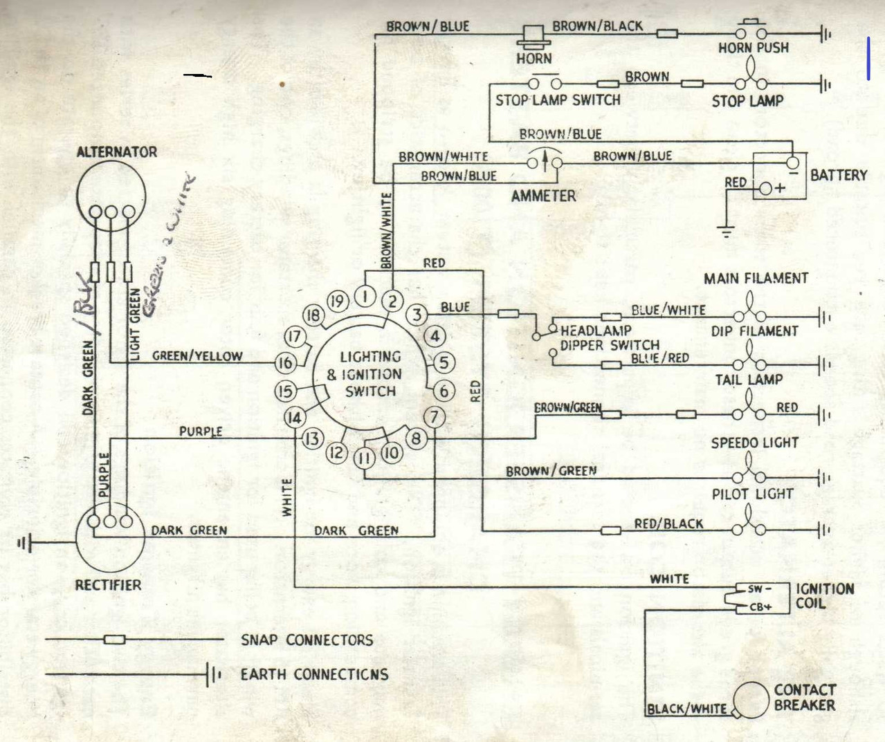

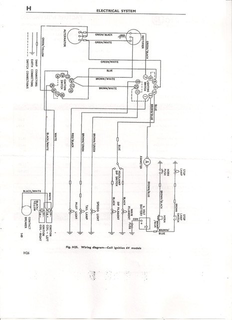

Joël 29
Messages : 1470
Localisation : Finistere
Re: Branchement alternateur
Message non lu par Joël 29 »
Messages : 8810
Ce sorte d'ancien système de charge sans régulateur besoin de la résistance (ou Watts), des ampoules (surtout du phare), et une combinaison manuelle du commutateur pour réguler correctement la charge et pourtant suivre les spécifications des constructeurs avec les W des ampoules et les recommandations d'usage du commutateur c'est impératif pour ne fondre pas les ampoules et faire bouillir a la batterie, ou le contraire, pour n'avoir pas une tres faible éclairage et recharge de la batterie.
Apres de jeter un rapide coup d’œil aux deux schémas (un peu generalistas a mon avis), j'imagine que le commutateur permettra mettre une ou deux ensembles de deux bobines de l'alternateur (3 ensembles de 2 bobines), pour recharger a la batterie ou aller a l'aide de l'éclairage.
De ma part j'aurai besoin d'avoir le bon manuel électrique spécifique de ton modele de moto et avoir en face de moi la moto pour pouvoir contrôler tout et te dire quelque chose pour t'aider. Je ne connais pas ce sorte de montage que dépends beaucoup du câblage du commutateur et des recommandations d'usage de son manuel du propriétaire (j'adore ce sorte de motos anciennes ou le pilote devait connaitre a sa moto pour la conduire correctement).
En tout cas commence par vérifier le bon branchement du câblage (a la recherche de faux contacts ou fils entaillés), dans le commutateur central.
Joël 29
Messages : 1470
Pour Pachi , les 2 schémas que j'ai mis proviennent du workshop manual :P
Messages : 8810
D'accord au premier schéma quand on roule avec le commutateur d'éclairage en OFF la recharge de la batterie se fait par une seule paire de bobines de l'alternateur, qui seront toujours branchées aussi dans les autres deux positions. L'allumage inclus, donc il se branchera en c.c. a la batterie, et pourtant la puissance de cette paire-ci de bobines sera calcule pour se charger de l'allumage (qui va causer une chute de tension de 18V proche a 7 ou 8V qui seront les nécessaire pour faire une légère charge de la batterie, au moins pour la tenir en flottaison).
Quand le commutateur est en pilot les autres deux paires de bobines se chargent de l'éclairage (en courant alternatif), pourtant les watts des ampoules seront d'accord a la puissance en Watts des deux bobines pour provoquer la juste chute de son potentiel a fin de ne cramer pas aux ampoules.
Quand le commutateur est en HEAD et marchent a l'appui de la paire de bobines de recharge de la batterie. J'imagine qu'en ce cas le manuel du propriétaire nous avertira de rouler de ce façon-ci quand il fait jour (surement éclairage restera éteint), pour faire la recharge pleine de la batterie donc l'habituel c'est que une seule paire de bobines n'aura que la puissance suffisante pour se charger de l'allumage et que les en restera un peu pour faire une recharge lente de la batterie, ou déficitaire, et que dans le cas de devoir rouler quand il fait nuit la batterie devra d’être prête a pleine charge.
Dans le cas en concret de midaume, si son alternateur a deux fils de 2 paires de bobines de l'alternateur avec un potentiel et seulement une paire reste a 0V, il y a quelque chose d’étrange donc la position Head du commutateur d'eclairage devraient de recharger a la batterie 4 bobines de l'alternateur.
Cette chose étrange je ne peux pas l'expliquer des le lointain (sans pouvoir tester le circuit de sa moto), qu'en théorisant sur un probablement court circuit a la masse du paire des bobines qui se chargent de la recharge de la batterie ce que causerait dans la position Head du commutateur que les autres 4 bobines qu'entrent dans le circuit de recharge de la batterie en appui, son potentiel se derive directement a la masse. Sans écarter des autres probables causes comme un faux contact dans le commutateur d'éclairage, ou un court-circuit dans le faisceau électrique, ou....
Moi, je commencerai par contrôler le commutateur d'eclairage, après je débrancherai le fil du paire de bobines (dont mesure a dit midaume que c'est 0V), qui se chargent de la recharge de la batterie pour les isoler du circuit de charge (comme mesure preventive au cas ou les deux bobines aient un court-circuit a la masse que derive a la masse le potentiel des autres 4 bobine quand le commutateur se positionne en Head), et apres je positionnerai le commutateur en Head, donc dans cette position les autres 4 bobines prendront le releve de la recharge de la batterie et pour ce qu'a dit midaume les autres 2 fils (que je suppose que seront des 4 bobines de le stator), ont entre 17 et 18 V en courant continu, ce qu'est un bon potentiel que va se traduire après le rectifier (ou pont de diodes), en 17V en courant continu (ce que je ne sais pas c'est si dans la position Head l'éclairage est aussi allumé en courant continu, je pense que ce serait le correcte donc comme j'ai dit avant le Wattage des ampoules provoquent une chute de potentiel qui sera tres proche a 7V, et c'est la résistance total du faisceau qui se charge de réguler le courant continu a 6V (ou le wattage des ampoules que c'est pareil a dire les résistances mesures a 6V c.c.).
