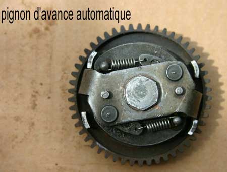

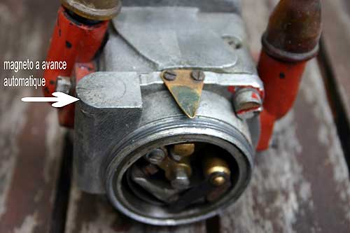

Celle à avance automatique

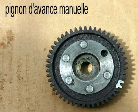

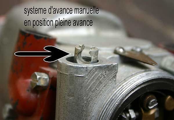

 Celle à avance manuelle

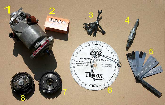

A- L’outillage nécessaire
1- une magnéto (évidement)
2- une feuille de papier a cigarette : on a rien trouver de mieux pour trouver l’instant précis ou les vis platinés commencent juste a s’écarter.
3- Clés a magnéto : petites clés nécessaire pour régler l’écartement des vis platinés
4- une pige pour trouver le mort haut ; top da centre sur les manuels anglais ou TDC
5-Jeu de cales d’épaisseur pour régler l’écartement des vis platinées
6- un disque gradué en degrés et un repère fabriqué en corde a piano

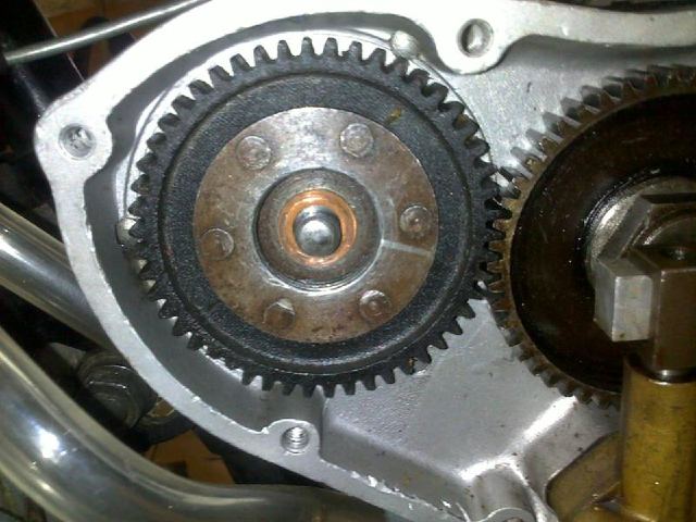

7-8 – le pignon d’entraînement de la magnéto soit à avance manuelle (7) soit à avance automatique (8)

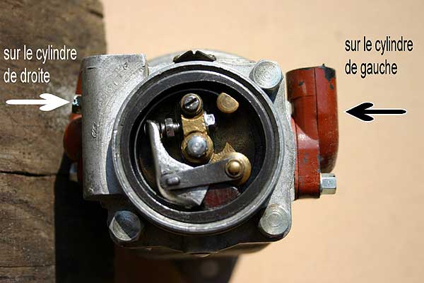

B- Repérage de la magnéto

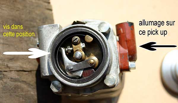

Le pic up de droite quand on regarde la magnéto cotée vis correspond à la bougie du cylindre de gauche et le pic up de gauche a la bougie du cylindre de droite

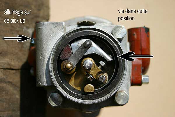

C- Repérage du coté de l’allumage
Lorsque les vis s’ouvrent dans cette position l’allumage se fait sur le pic up correspondant

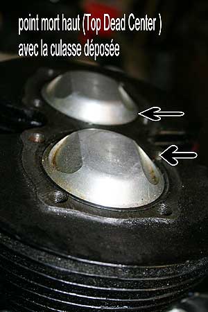

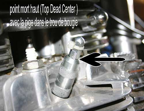

D- Recherche du point mort haut (TDC)
Si la culasse est monté on utilise une pige qui se visse a la place de la bougie (on démonte les deux pour ôter la compression)
Si la culasse est démontée, on le fait facilement à l’œil.
Dans les deux cas, on cherche le point mort haut avec les soupapes d’admission qui viennent de se refermer. Dans le premier cas avec le doigt sur le culbuteur, dans le deuxième cas avec le doigt sur le poussoir.

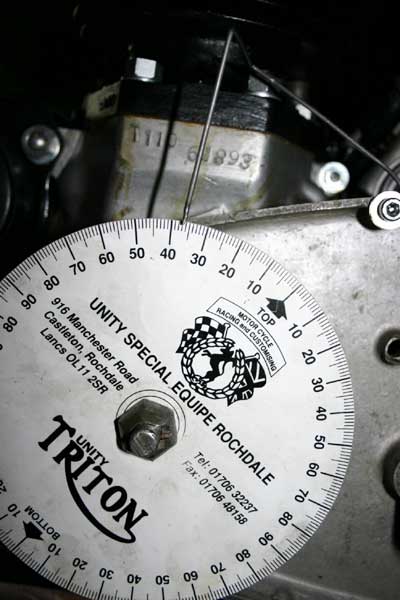

E- Recherche du point d’allumage

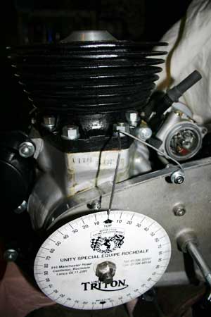

Une fois le point mort haut trouvé, on installe le disque gradué sur le vilebrequin. Le repère en corde à piano sur le carter primaire, on cale le repère en face du zéro du disque. On consulte le manuel technique pour trouver la valeur du point d’allumage en degrés, il est donné en pleine avance.
La moto sur la béquille centrale ou sur cale, une vitesse enclenchée, on redescend en sens inverse du sens de rotation du vilebrequin jusqu’à la valeur indiqué sur le manuel, 39 ° pour une 650 Triumph pré-unit (mais avec la nouvelle essence sans plomb il est préférable de réduire l’avance a 37°)

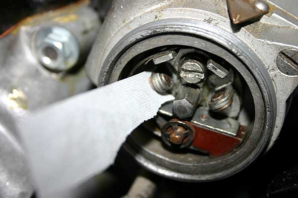

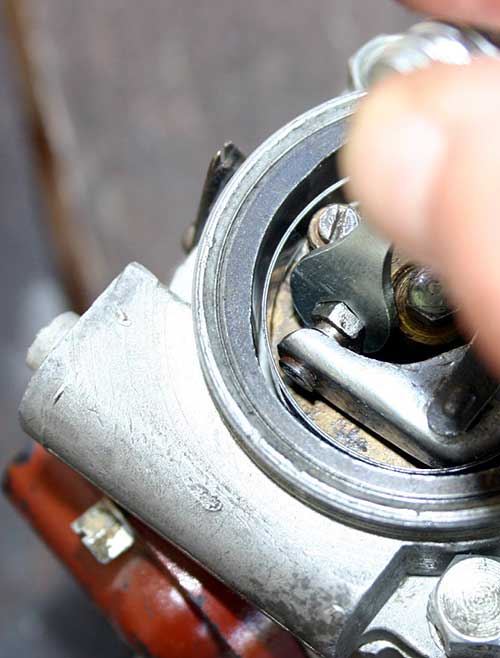

F- Repérage du point d’ouverture des vis
Comme un allumage classique, on met une feuille de papier à cigarette entre les vis et on tourne pour trouver l’instant précis ou les vis commencent juste à s’écarter. La position des vis devra correspondre au coté du cylindre au point mort haut (gauche ou droit) point 2-3-4

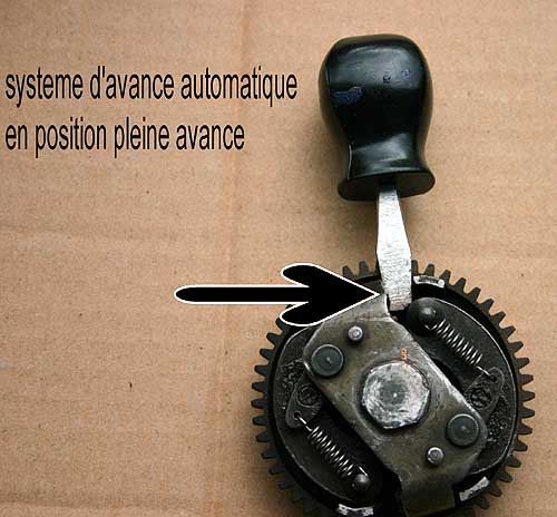

La valeur du point d’allumage étant donné en pleine avance, il faut mettre le plateau d’allumage dans cette position.

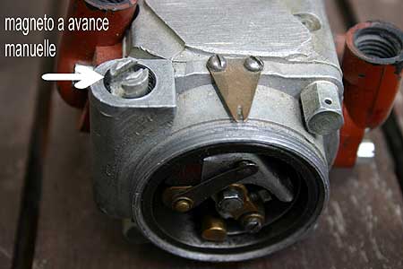

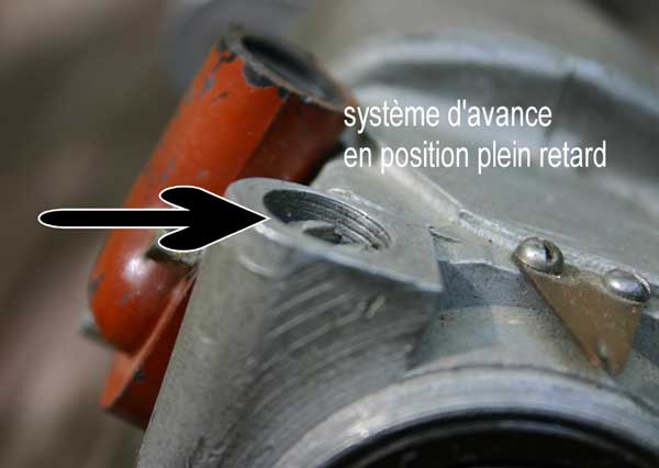

-1 Avance manuelle
Le câble ou son accroche doit être tiré vers le haut
On met le pignon en place en faisant attention que le plateau ne bouge pas et on sert à fond.

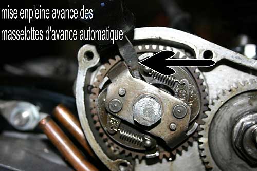

-2 Avance automatique
On coince le système d’avance automatique en pleine avance avec un tournevis avant de mettre le pignon en place, on fait attention que le plateau ne tourne pas et on serre a fond.

Question : Aurais-je calé plein retard au lieu de caler pleine avance ?
Réponse : Lorsqu’on regarde le plateau d’allumage, la magnéto tourne dans le sens des aiguilles d’une montre.
Toujours en regardant le plateau d’allumage, le système qui actionne la came d’avance se situe à gauche.
Lorsque tu tires sur le levier d’avance, la came de la magnéto tourne dans le sens des aiguilles d’une montre aussi.
En tirant sur le levier d’avance, le patin du rupteur va toucher la came plus tard qui si tu ne touches pas au levier (câble relâché). Comme le patin touche plus tard, tu as créé du retard.
Inversement, si tu ne touches pas au levier, le patin touchera la came plus tôt, tu as donc plus d’avance.

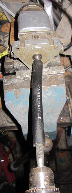

TESTER LE FONCTIONNEMENT D’UNE MAGNETO
Question : Comment tester une magnéto ?
Réponse : Pour tester, il faut désolidariser la magnéto du moteur. La distribution ne sera pas décalée mais l’avance sera à régler au remontage.
Le test de base, c’est monter la magnéto dans un étau, la faire tourner dans le bon sens à l’aide d’un montage souple entre l’arbre d’entrainement de la magnéto et le mandrin de la perceuse (voir photo).
On approche en même temps un des fils HT du corps de la magnéto et il doit jaillir une belle étincelle bleue qui doit avoir de 5 mm à 1 cm de long. Si l’étincelle est rouge ou plus courte, la magnéto est à refaire.
Attention, il faut rester prudent.
Tu peux avoir une étincelle, mais rien te garanti quelle marchera sur ton moteur, car pas suffisante pour que le moteur démarre.
Il faut que l’étincelle soit d’un cm entre le fil et la culasse.

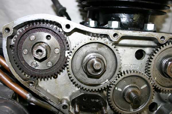

Question : Comment extraire un pignon d’avance automatique ?
Réponse : beaucoup d’avances automatiques sont prévues pour être autoextractibles.
Tu desserres l’écrou et tu continu de desserrer jusqu’à ce que … ça soit en buté, et là normalement tu arrives à desserrer le cône
c’est le cas pour ce type d’avance :

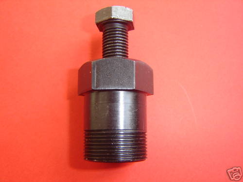

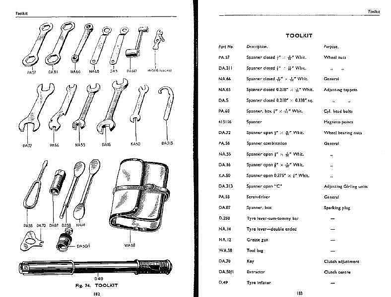

Question : comment faire pour extraire le pignon fixe d’avance de magnéto sans démonter cette dernière ?
Réponse : il faut l’extracteur DA50/1,  c’est quoi l’outil DA 50/1 ?
ou alors l’écrou du pignon a un trou fileté sur lequel tu visse une vis et tu te sert de celle de l’extracteur d’embrayage

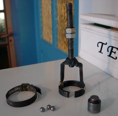

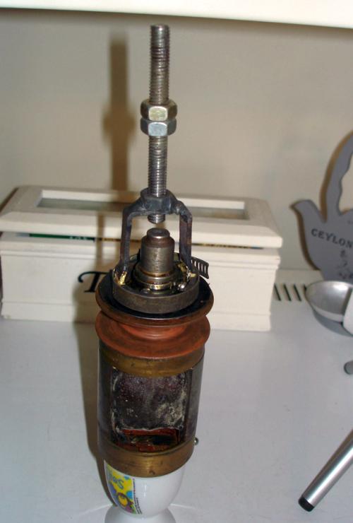

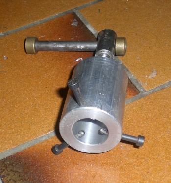

Question : je dois remplacer le “slip ring” sur ma magnéto K2f mais avant le “slip ring”, il y a une plaque de métal. Comment l’enlever ?
Réponse : Pour retirer le disque, il faut d’abord retirer la bague intérieure du roulement qui est toujours sur l’arbre. Pour faire ça, il faut fabriquer un extracteur, car le fil vient juste s’enquiller dans le slip ring.
L’extracteur se fabrique à partir d’une cage de roulement extérieur sur laquelle tu brases un U et 1 écrou sur la base du U. Ensuite tu places la cage extérieure, tu mets les billes et tu tires en vissant une vis sur l’écrou.
Donc : 1 cage externe ouverte pour pouvoir insérer les billes, un cavalier brasé, une petite butée épaulée pour le coté rupteur et des billes.
La cage non symétrique est brasée de façon à avoir le petit diamètre coté induit. Si tu n’as pas de cage, on peut usiner une collerette des bons diamètres. Devant le roulement tu as une bague en fer montée légèrement serré, ne pas oublier de la remettre.
Autre solution : Le mien est un peu différent mais pas trop difficile à fabriquer non plus
