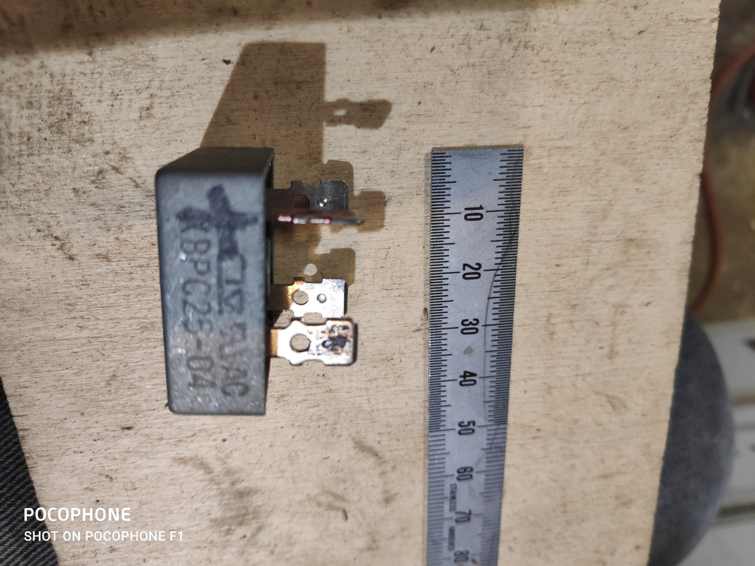

Bonjour à tous.
En cours de réfection de ma T140 de 1980, j'ai quelques questionnements.

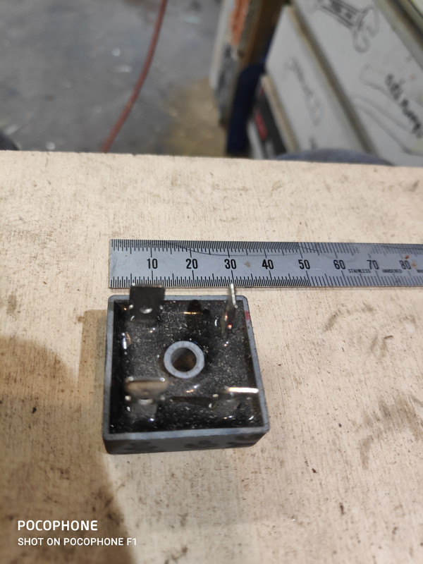

J'avais il y a pas mal d'années remplacé la cellule redresseuse d'origine par ce truc en photo, avec ses 4 sorties.
Est-ce du bon matériel ?
Comment puis-je faire pour être sûr de brancher correctement ce matériel ? Y a-t-il une méthode pour identifier les différentes pattes ?
Autre question : Ma machine est équipée d'une Zener unique. Son circuit électrique est conforme au schéma correspondant aux modèles 1979 (schéma trouve sur la revue d'atelier des Twins 750) alors quelle est de 1980.
Ce n'est pas un problème en soi, mais je me posais la question de l'intérêt de ces diodes triple par rapport à l'unique.
Sinon, j'entend souvent parler d'allumage Boyer ou autres marques. Y a-t-il un intérêt à modifier le circuit d'origine ?
Si oui, que me conseillez-vous ? Où trouver ce matériel à prix correct ?
Merci pour le temps que vous pourrez me consacrer, faites gaffe à vous et à vos proche, et à bientôt sur le forum ou sur les routes :-)

voici un schema qui te permettra de contrôler ton pont de diode avec un ohmmètre.
personnellement je mettrai un redresseur moderne qui te permet de remplacer les doiodes et la zener

il y a actuellement un pont de diode donc un alternateur en mono ( 2 fils qui sortent de l'alternateur ) donc il faut le même genre de boîtier mais en mono.
