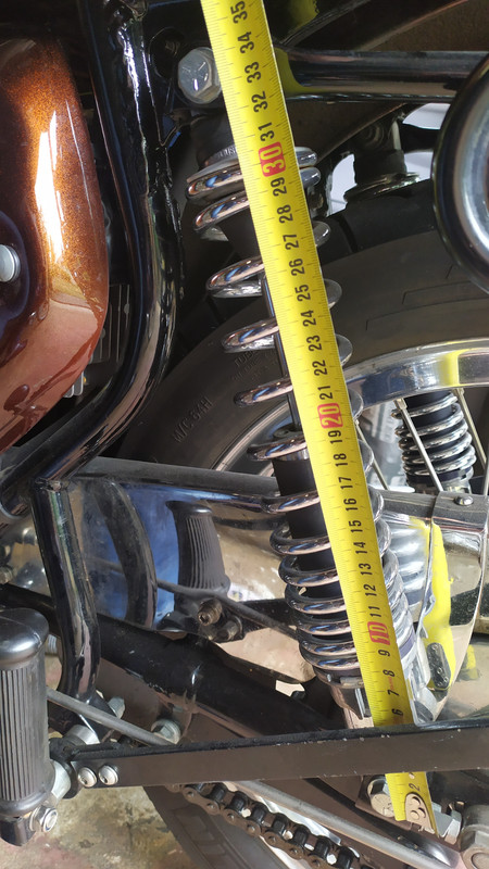

ma roue arrière décolle beaucoup plus du sol que la tienne...toujours peut être cette histoire de longueur d'amortisseurs?jean-pierre a écrit : ↑31 août 2025, 14:54 je viens de faire un tour avec ma BSA j'ai essayé le béquillage une paire de fois et c'est une rigolade ...je ne suis pas Schwarnegger et je suis modeste (je n'ai pas de Norton)

Amortisseurs Ikon achetés chez SRM
335 mm d'axe à axe
