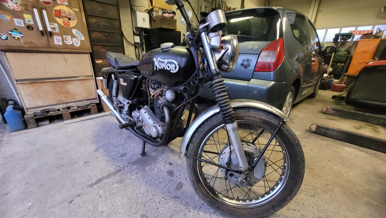

Francis V a écrit : 11 nov. 2025, 19:06 Le côté qu'on voit c'est effectivement un cache d'interstate. 8)
plutot type S avec la clef dans le cache latéral

Elmagnifico a écrit : 11 nov. 2025, 13:36 on va déjà la ramener à la vie, faire son contrôle technique et demander une carte grise.
tiens regarde... au pinceau je te dis.
Il y a ait les mêmes pots sur la 850 que je remonte. Avec le guidon pour aérer les dessous de bras. Bref le gars n' avait pas de goût :roll:
Bonne continuation ça fait depuis août que j y passe presque tout mes weekends j en vois tout juste le bou. :mrgreen:

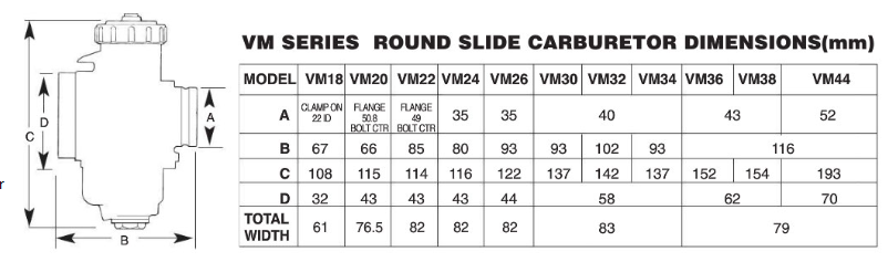

zerton a écrit : 11 nov. 2025, 18:25 Donne- nous le numéro moteur: 20 M3S ....., on va affiner le modèle.
Si je peux te conseiller: fais toi une liste chez Andover Norton ou RGM avec les tarifs et le port et la douane , et tu demandes un devis avec les mêmes pièces

joe a écrit : 11 nov. 2025, 17:18 si tu conserves le Mikuni , avec ce tableau tu peux savoir si c'est un 34 ou un 36
c'est un 36

Francis V a écrit : 11 nov. 2025, 19:12
APEMA a écrit : 11 nov. 2025, 14:05 Une MK3 de 1971 ???…
Oui entre la MK2,que j'ai eu neuve en 71,et la MK4 ,neuve aussi en avril 73,donc frein avant à tambour.
La 750 MK3 n'a pratiquement pas été importé en France,pour cela qu'on la connait pas, l'usine les a livré essentiellement en Amérique du Nord,d'ailleurs celle-là vient du Canada. 8)
exactement, je ne suis pas sur qu'elle soit radicalement différente on verra bien.

JR a écrit : 11 nov. 2025, 19:59
Oui tu as raison plutôt un cache de S,le droit de roadster. 8)

Francis V a écrit : 11 nov. 2025, 23:20
un puzzle quoi...
Messages : 17282
Re: On y va...
Non non pas tant que ça d'après ta photo. 8)

J'essayerai même pas de la démarrer sans tout démonter et nettoyer l'intérieur du vilebrequin après son désassemblage....
carcaien
Messages : 1894
Re: On y va...
Message non lu par carcaien »
Bien de ton avis. Ce doit être comme de la pierre le contenu de l'epurateur 🤔
Messages : 17282
Re: On y va...
Ce n'est pas un épurateur "tube" comme sur les Triumphs mais des demi-sphères,sur la mienne à 80 000 kms il n'y avait quasi rien,mais comme l'a écrit Yves il faut aller voir jusque là, entre autre. 8)

carcaien a écrit : 13 nov. 2025, 08:29 Bien de ton avis. Ce doit être comme de la pierre le contenu de l'epurateur 🤔
Bah, si c'est un caillou, on est sûr que ça ne sortira pas de là... :lol: :oops: :arrow: :arrow:

carcaien a écrit : 11 nov. 2025, 18:53 ...A la démarrer tout de suite tu risques de faire des dégâts.
Vu l'état général du moteur (connections électriques ?), même avec des carbus propres, je doute fort qu'elle redémarre, de toutes façons... :roll:
