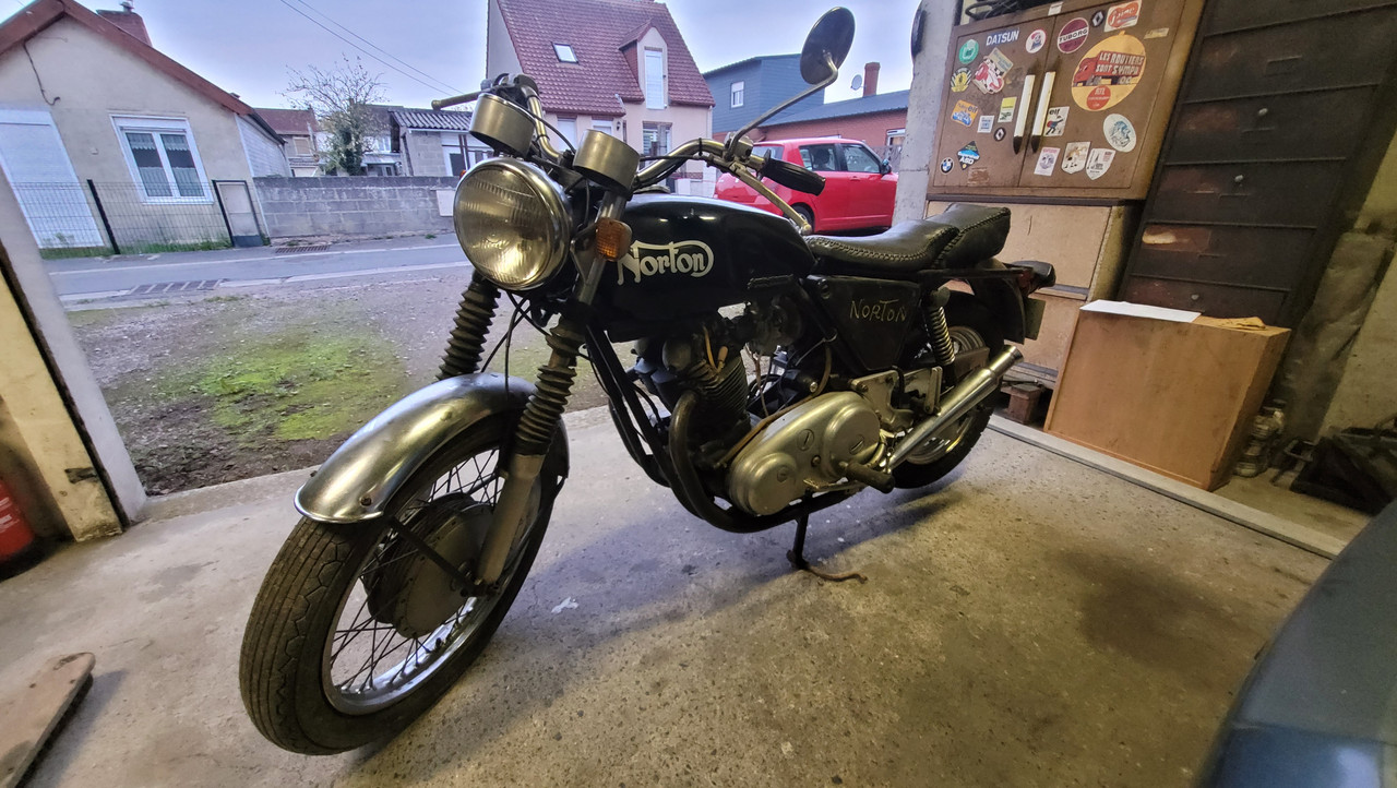

Je viens de rapatrier la commando, une MK3 de 71.
Elle n'a pas tourné depuis 30ans... bien dans son jus donc.

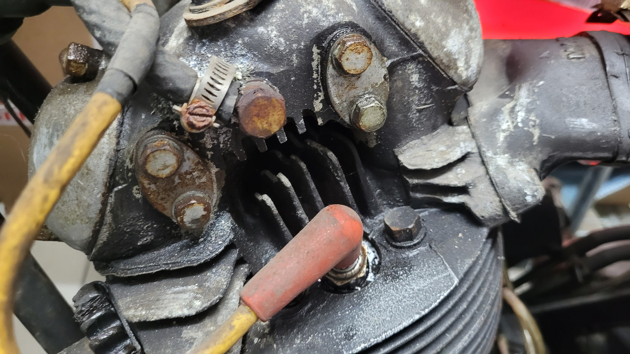

de plus près, y'a un petit malin qui a voulu faire un rats.... et tout peint en noir au pinceau
et dans les carbus, y'a une bonne ambiance aussi

Du bon travail en perspective pour de bonnes sorties près ça.
Si tu ne sais pas quoi faire de tes caches latéraux qui ne sont pas ceux d'origine il me semble, tu as un client. :roll:

on va déjà la ramener à la vie, faire son contrôle technique et demander une carte grise.
tiens regarde... au pinceau je te dis.

si immobilisée depuis 30 ans , l'isolastic est mort , archi sec , donc stabilité sur route dangereuse . je doute que çà passe au contrôle technique . Pour changer celui arrière , il ne restera dans le cadre que le moteur fixé par l'isolastic avant , qui devra pivoter pour sortir le berceau .
Vu l'état global , à ce point de démontage , ce serait ballot de tout remonter dans cet état .

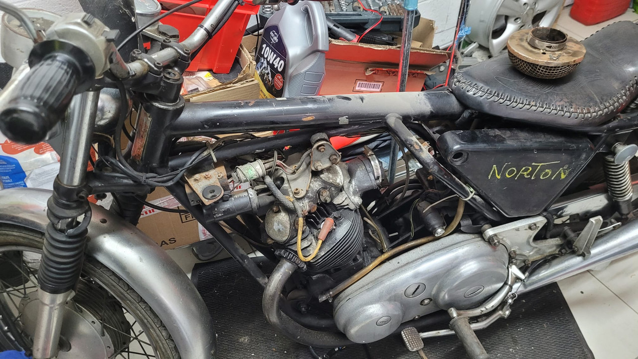

on va refaire 2 ou 3 trucs dont effectivement l'isolastic (sur la photo en dessous c'est pas mal) et la moderniser sur l'allumage et le circuit de charge.
Le fait qu'il n'y ait pas de démarreur ça ne me gêne pas et ça va rester comme ça.

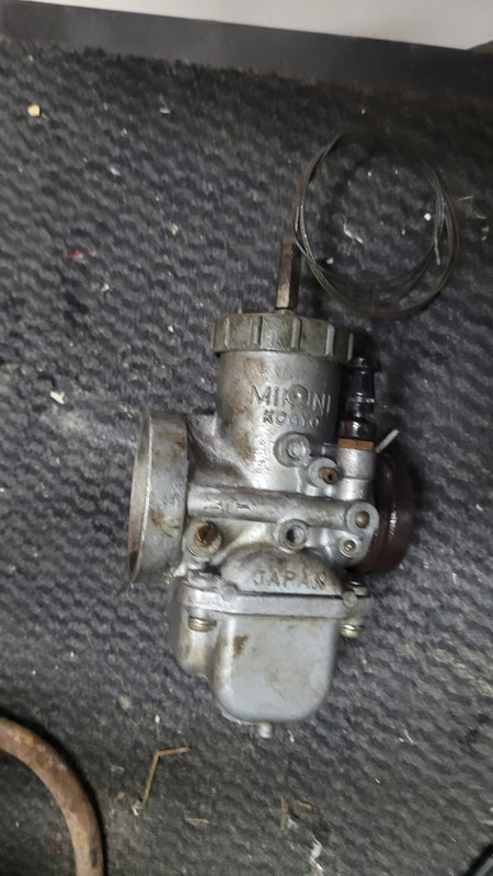

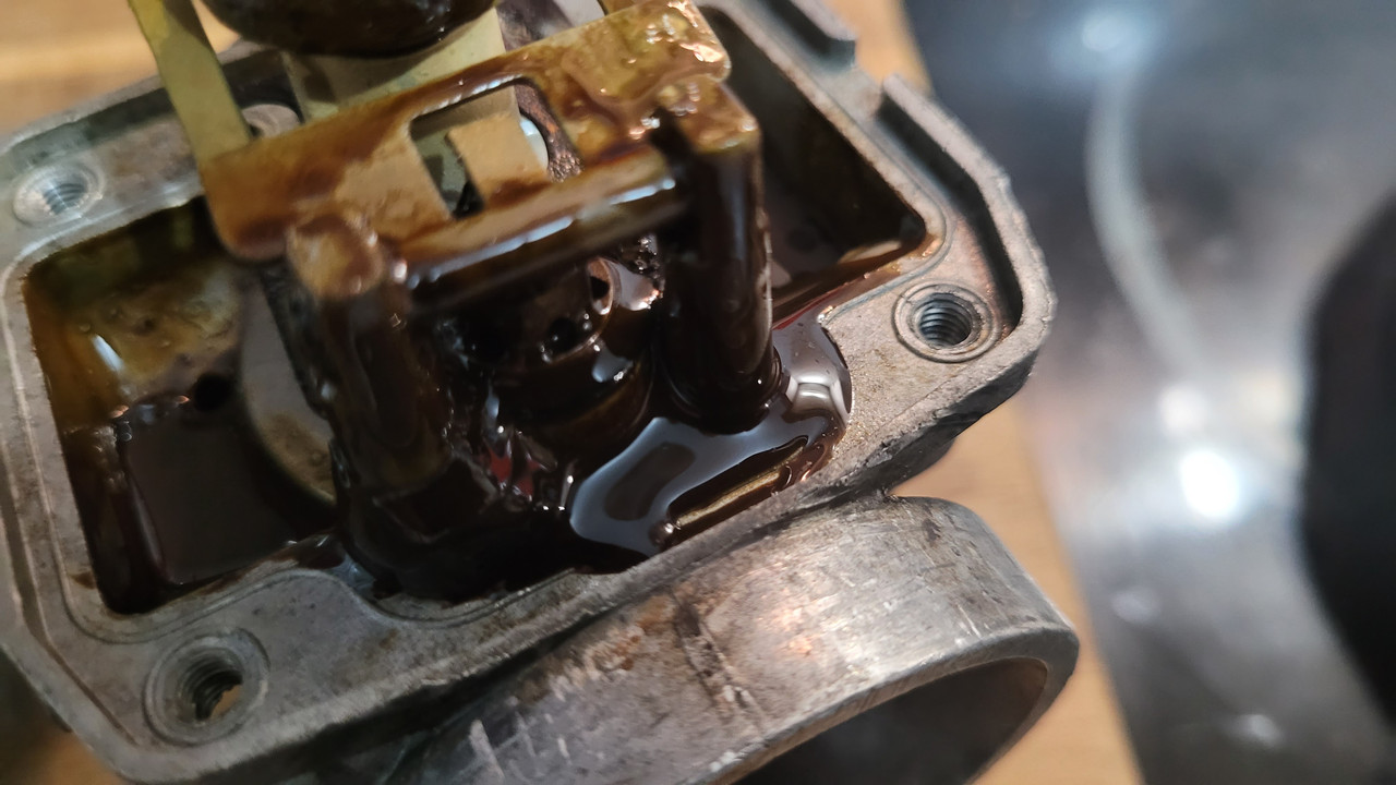

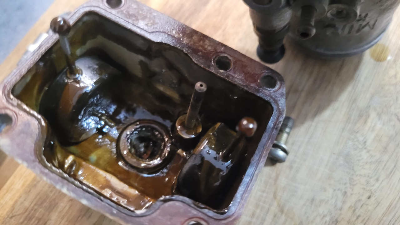

Pour aujourd'hui c'était nettoyage de carbu à l'ultrason: tout était grippé, les flotteurs collés, pointeau soudé, etc... et j'ai tout récupérer. ça s'annonce bien

si tu conserves le Mikuni , avec ce tableau tu peux savoir si c'est un 34 ou un 36

Je vais paraître rabat-joie mais après 30 ans d'inactivité je ne la démarrerai pas c'est d'office démontage contrôle nettoyage remplacement des pièces nécessaires.
A la démarrer tout de suite tu risques de faire des dégâts.
Je sais que c'est tentant et frustrant mais le jeu n'en vaut pas la chandelle et tu risques de le regretter.

Le côté qu'on voit c'est effectivement un cache d'interstate. 8)

comme carcaien ,tout ouvrir tout démonter jusqu’à la dernière rondelle
