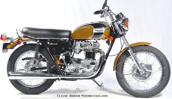

A propos de vibrations, au vu de la bécane, il te manque une barre entre les couvre-culbus et le cadre, j'ignore si tu as toujours la fixation sur le cadre mais ça pourrait éviter d'avoir le syndrome du marteau-piqueur.
8)

Rojhhhh il est beau ton moteur Yvanoff !!!
Je vais regarder pour les fixations !
Merci pour l’info 👍🏻

Bien vu l'absence de fixation
par contre il y a eu mieux comme partie cycle adaptable

jean-pierre a écrit : 10 juil. 2025, 16:16 Bien vu l'absence de fixation
:roll: Toujours des superlatifs ...
Messages : 16763
Re: { réparation } boite 4 T120R de 1971
Et en plus un frein avant qui freine fort (me demander pas comment je le sais). 8)

C’est magnifique ! C’est quoi comme cadre ?
Rickman metisse ?
