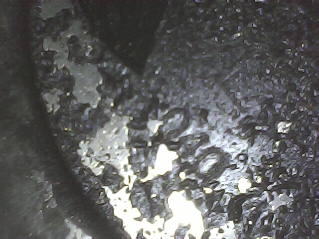

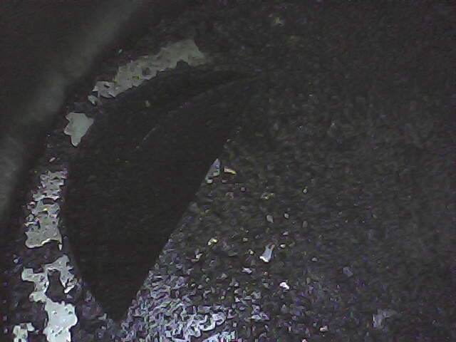

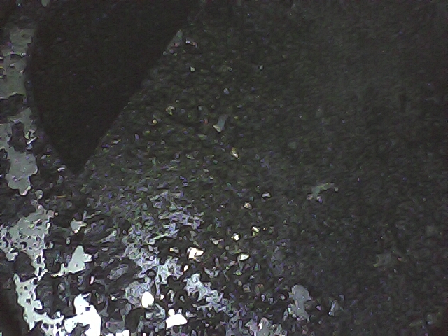

Alors me vient l'idée de zyeuter voir si mes pistons sont humides et de passer un coup de mon endoscope chinois tout neuf que l'on branche sur son téléphone et là je me demande bien ce que ça pourrait être que ces taches qu'on dirait du métal fondu.
On peut encore voir le 040 sur le piston.
Démontage et nettoyage plus vérif niveau de cuve mais rien d'anormal, les carbu sont neufs.
Mais qu'est ce qui a bien pu se passer pour qu'elle ne veut pas se mettre en route.
Mes bobines sont récentes ainsi que les fils de bougies, anti parasite etc ...
Demain je remonte les carbus ...
