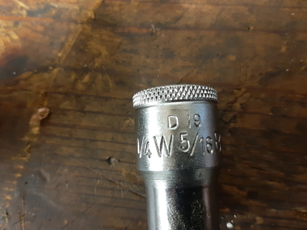

Je vous reconnais que je m’en fous de l’histoire et des raisons de l’existence des clefs british, tant mieux pour eux!
Quand je travaille sur Juliana et Carmela, je ne vois que des têtes 6 panes (ou écrous), je ne sais pas, et peu m’importe, reconnaitre le diamètre et le filetage des boulons qui se cachent sous eux, rien m’importe s’ils en sont BSW BSF BSCY…, seulement m’inquiète trouver la bonne clef le plus tôt posible pour tout simplement serrer ou déserter sans endommager les 6 panes ou leurs flats (AF)
Je suis à la recherche d’un méthode qui me simplifie la recherche d’une clef sans me casser beaucoup la tête ou perdre le temps au petit bonheur (maudit Murphy), et sans dépendre d’une ennuyeuse liste de clefs pour chaque tête de vis et écrou de ma moto, ou d’une table trop compliquée et très difficile d’interpréter.
Quand je suis dessous une moto avec les mains pleins de la graisse dans un endroit incommodé et obscure…, en ces moments je ne suis juste pas fait pour cela!
Et bon, grâce à vous j’ai eu une bonne idée pour mettre en œuvre, avec l’aide d’une très courte liste facile de mémoriser (les fractions standardisées des clefs WW - BSF), ‘en principe c’est: 1/2, 7/16, 3/8, 5/16, 1/4,

Yeti, le savoir ne prend guère de place, et c’est bien connaître le pourquoi et l’historie. Mais les clefs prend beaucoup de place.
Pauvre et ignorant de moi, j’avais l’idée de simplifier les choix aussi comme de réduire le nombre des clefs et des douilles en pouces et éviter porter une clef W avec une equivalente semblable à une clef AF.
J’ai appris dans la discussion que les clefs et douilles W n’ont aucune clef équivalente AF qui soit proche, en tout cas quelque clef métrique: 18 mm et de même 21 mm. A toutes fins pratiques les clefs W et les clefs AF sont complémentaires sur nos motos…, conséquence: une trousse des outils plus grosse et lourde. Et oui, à partir de ce moment quand un ami se moque de moi pour emporter une trousse trop grande je lui dirai que ça fait partie du charme des motos anglaises!
Pourtant les 2 vieilles clefs W du jeu de 6 clefs pour Commando, le jeu de 8 douilles W et l’obligatoire clef mixte 1/4 W pour l’écrou d’arrière de culasse seront toujours dans ma trousse des outils avec les douilles, clefs AF mixtes et coudées.
Aussi une liste des fractions en pouces des clefs AF plus proches aux 6 fractions W plus habituels pour choisir la plus proche quand la clef W soit un peu petite ou grande pour le vis ou écrou à serrer ou desserrer.

J'avais fait ce tableau à partir de celui d'Elmo, en séparant bien le Withworth de l'Imperial (le mal nommé car il concerne beaucoup la production US) et je l'ai affiché dans le garage. Et sur l'exemple de PHILIPPE j'ai gravé les dimensions en mm sur les clés, à la dremel
Ce qui est bien aussi c'est de se mettre un tableau des fractions de pouce usuelles, pour les diamètre de vis et Cie comme la première page de celui là
