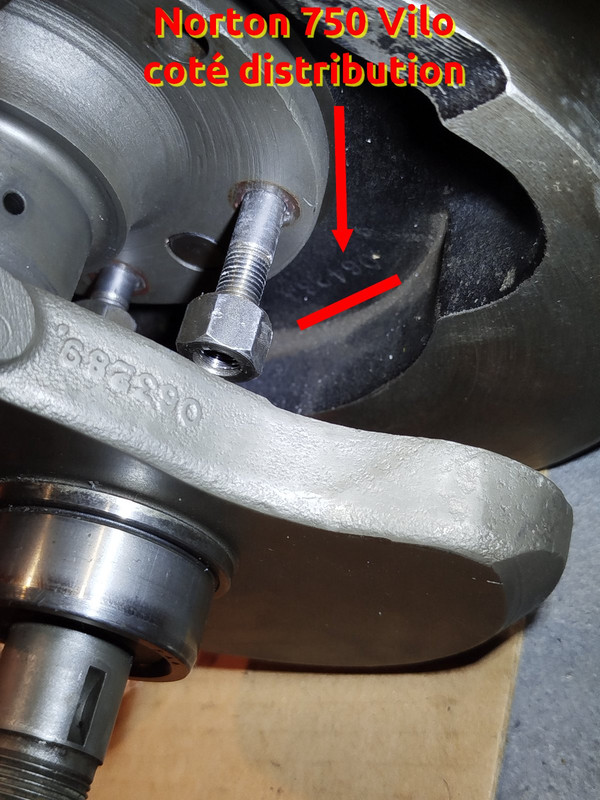

Une autre constatation en regardant mes vilos et des photos, le marquage du volant central est toujours coté distribution, parfois des chiffres de fonderie, parfois des chiffres poinçonnés, et il y a parfois aussi un plot rond peint en jaune.
Sur le vilo 850 MK3 c'est nettement moins visible.
Il y a aussi des lettres ou chiffres sur l'extérieur du volant central mais je n'ai pas trouvé que ça indiquait un coté ou l'autre, c'est parfois au centre, parfois un peu d'un coté.
