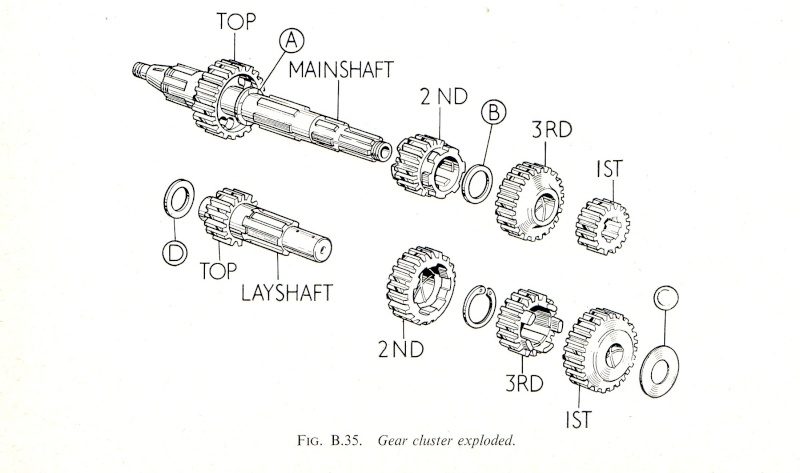

Les pièces sont d'origine et le jeu est perceptible sur l'arbre primaire. En latéral.
L'embrayage est maintenant démonté. Gigi, tu parle de rondelle bronze, je ne vois pas
ce que tu veut dire. Elle manquerait? entre l'arbre et le pignon de sorti de boite.?
Merci les cousins, je suis bien em... :roll:

Emile , la rondelle bronze , c'est sur les embrayages plus récents sur les OIF...je t'ai enduit d'erreur...
Mais comme ils se montent l'un pour l'autre, tu aurais pu avoir un clutch d'OIF...
Pas normal ton jeu sur l'arbre primaire , normalement il est tiré à fond vers le coté distri par le ratchet de kick . Est-ce que la bague qui guide le ressort de maintien du ratchet est en bon état ?
Ton empilage doit être: pignon entrainé, bague et pignon entraînant , ressort , rondelle crènelée de blocage de ressort, écrou frein .
barbe en zinc

Si cela peut t'aider

Et c'est le montage inverse sur les OIF, où on commence par l'entraînant pour finir par l'entrainé . :idea:

gigi a écrit :Et c'est le montage inverse sur les OIF, où on commence par l'entraînant pour finir par l'entrainé . :idea:
C'est le pour cela qu'ils ont rajoute une rondelle cuvette pour le ressort :roll: ,c'est beau le changement :lol:

Le problème est réglé. C'était bien l'écrou de blocage côté distribution qui était mal serré.
