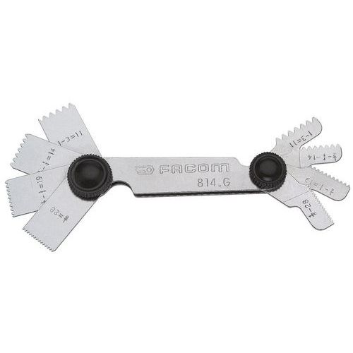

tribsa58 a écrit :
tribsa58 a écrit :Pas mal du tout ce truc, une bonne alternative au filon.
oui Philippe,ça s'appelle un filon :mrgreen:
Non
Un filon ça ressemble a une lime
Un peigne a filet ça ressemble a un peigne

PHILIPPE a écrit :
Non

Re: Filets
je prend ça pour nettoyer les filetages ; male ou femelle
et t'appelle ça comme tu veut

[quote="PHILIPPE" :oops: ]je prend ça pour nettoyer les filetages ; male ou femelle
Image[/quote]
L' objet du poste parle de reprendre un filetage. Ce que tu présentes est une pige pour définir un pas et en aucun cas un outil de coupe, mais j' arrête là, ça devient lassant :oops:

il parle aussi de nettoyer un filetage
et ça c'est l'outil le moins cher
pour reprendre un filetage abimé , rien ne vaut un coup, de filiere
et puis je m'en tape :roll:

Oui albert,les lames sont flottantes et permettent de reprendre tous les pas.
C'est bien pour restaurer un filet juste usé s'il est trop abimé, ça a tendance à écraser de la matière au fond du filet et la, l'écrou ne passe plus et hop tu sort le filon qui lui agit comme une lime.
Je viens de le faire sur du 9 / 16 20 filets car je n'ai pas la bonne filière
