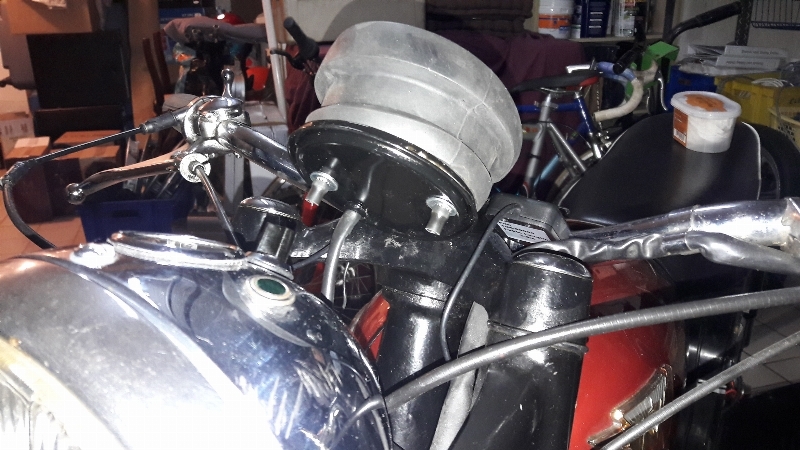

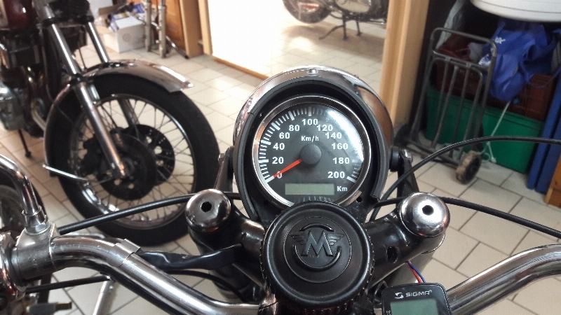

Re: GPS et électronicité
Idem Michel sur la Matchless, fonctionne très bien, vérifié avec un GPS Garmin et aussi le compteur de vélo qui est très juste, effectivement Michel, l'accès au compteur journalier c'est toute une procédure avec le bouton dessous (pas accessible dans mon montage, platine et caoutchouc de compteur d'une BSA, et fond fabriqué à partir d'un couvercle de pot de peinture
Je sais, pour la Matchless, 200 km/h c'est prétentieux
Photos prises rapidement avec le téléphone....
