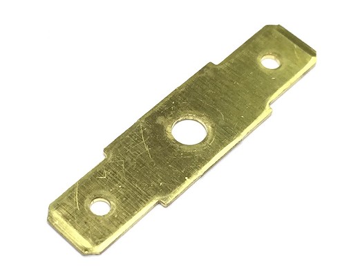

Ce que je voudrais faire, c'est regrouper 6 fils de masse et les raccorder au cadre. Ca me ferait un faisceau moins épais car comprenant moins de fils.
Du coup, je cherche un truc comme ça :
Ou comme ça:
Est-ce que vous auriez de meilleurs idées ?

Yeti, sur la photo je n'ai aucune référence de taille mais ce sorte de distributeur de courant électrique s'emploie dans le courant alternatif ou sur circuits de courant continu d'haut ampérage (la seule chose semblable sur une moto c'est le moteur de démarrage électrique) On peut regarder que ta plaque est fortement isolée et en rouge quand une masse en courant continu de petit ampérage n'a pas besoin d’être isolée sinon seulement la borne active. Pour tant a mon avis l'idée est excessive et moi je la décris comme avoir l'intention de touer des mouches a coup de canon quand il ne suffit qu'un simple toue mouches (et oui, je te reconnais que touer des mouches a coup de canon ou de pécher avec dynamite doit être beaucoup plus rapide et amusant)
La première chose que tu sais c'est qu'on doit procurer une bonne masse du cadre dans le phare (je le dis pour ceux qui ne l'en sachent pas, la masse du cadre qu'arrive au phare c'est en traversant deux roulements avec leurs correspondants billets ou rouleaux en mouvement permanent et aussi moyennant une ou deux gaines du renvoi du vélocimètre et du compte tours que de parfois s'installent sur une console en caoutchouc pour mitiger les vibrations).
Branche le câble qui vient avec la bonne masse du cadre a une plaque ou platine qui féra office de distributeur de masse, cette plaque, n'a pas besoin d’être isolée, et si tu veux, tu pourras la fixer dans le phare pour qu'elle ne bouge ou ne se déplace pas avec les vibrations. Aussi elle peut te servir comme support des différents éléments que tu vas y installer et tu verras (s'il te mérite la peine), comment l'en faire et la placer après d'avoir étudié la maniéré de profiter mieux l'espace par rapport des éléments que tu vas installer dedans.
Sur la plaque tu peux souder avec étain toutes les cosses mâle faston que tu en aies besoin. On vend des cosses mâle faston pour les souder plats avec un angle de 45º sur une plaque, sinon tu aplatis le bout d'une cosse normal, ce qui sert pour emprisonner le câble, pour le souder a la plaque ou tu vas brancher au premier temps le câble de masse provenant du cadre avec un bon diamètre et puis le reste des câbles de masse que tu aies besoin. L’étain, a part des métaux jaunes, se fixe très bien sur le fer douce et de même sur l'acier que n'est pas inox avec l'aide d'un peu de pâte a souder.

Le trou central en dessous c'est pour le fixer a une plaque avec un rivet, mais en plus, dans nos cas que nous n'avons pas une riveteuse professionnel de rivets en cuivre et que nous la fixerons avec le classique rivet aidant d'aluminium, une goutte d’étain pour nous assurer un contact parfait ne sera jamais en trop.

Entre le rebord de la cosse mâle faston et la plaque carcaien. Les rivets d'aluminium avec les vibrations cèdent mais l'ensemble de rivet en alu et la soudure d'autour supportent les vibrations et la cosse ne bouge jamais.
