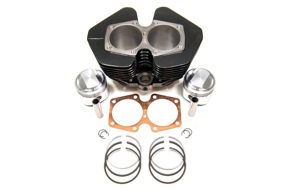

PHILIPPE a écrit : 19 oct. 2019, 15:04 La forme etrange du cylindre morgo est la meme que celle de la culasse
Je dit ça
Je dit rien :mrgreen:
gelé pas comprite ??? :shock:
Re: Kit MORGO 750 TRIUMPH
TRITON WILD a écrit : 20 oct. 2019, 11:16
Je dit ça
Transgarp a écrit : 19 oct. 2019, 14:25 De plus, le Routt a la forme ronde OEM des ailettes en en a 8 au contraire du Morgo qui ont une forme étrange et seulement 7

Le prix,350 euros TTC,c'est l'ensemble ? Si oui c'est vraiment pas cher pour du made in UK.
C'est de la qualité ? (à part les segment Goetze).

@Philippe ah oui, j'avais pas fais gaffe !
donc plus de surface de refroidissement !

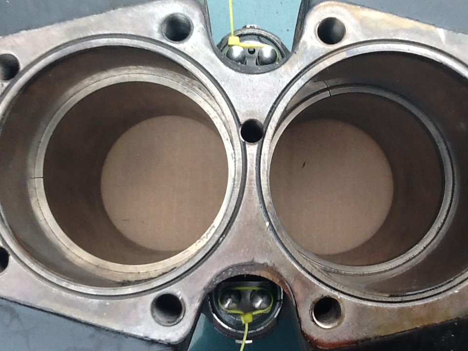

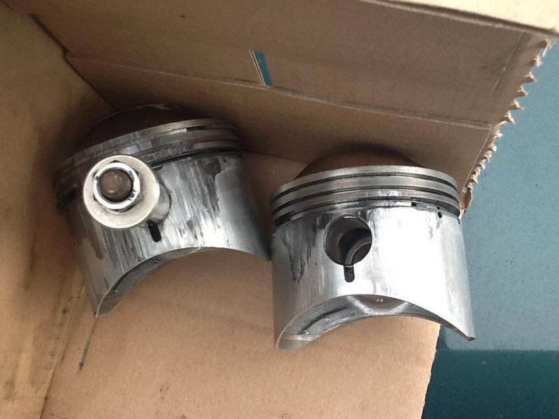

TRITON WILD a écrit : 19 oct. 2019, 12:33 à ouaiii
là y'a a peine 0.10 à la coupe ! :evil:
Image Image
je suis tomber sur le post de Castrol ! http://www.motos-anglaises.com/techniqu ... 50.html?re
effectivement, le jeu à la coupes des segments est 0.23 pour la route (comme indiqué par Tricati) et 0.38 minimum pour la piste ! :(
alors avec 0.10... ! :shock: j'ai eu de la chance de faire 1500 kms sans problèmes ! comment ont-ils pu se gourer à ce point ? :evil:
Castrol parle de cylindre qu'il a fait déglacer... ? ça n'enlève pas grand chose, un déglaçage, c'est surtout pour retenir l'huile sur les parois ;
Merci Castrol pour ton post et le mode d’installation ! :D

je suis perplexe... ? pour la suite à donner ?
celui qui a assembler le moteur, a pignon sur rue ! mais il est monté depuis plusieurs années !
le moteur n'a que +/- 1500 bornes, on distingue encore les traces de déglaçage !
ça prouve déja une chose, le rodage à été bien fait :mrgreen:
Mais un pro ne fait pas ce genre d'erreur... enfin, nobody's perfect :evil: même moi je n'aurais pas fait l'erreur,
bien qu'a l'origine, c'est Morgo le fautif !
que faire ... ?

Non Morgo n'est pas le fautif, il fait les cylindres c'est tout, les pistons livrés ne sont jamais appairés avec le cylindre, il faut tout contrôler !
Mais je persiste et signe, le grippage n'est pas du fait des segments, c'est un manque de lubrification qui peut être simplement dû à une carburation trop riche, lessivage du cylindre.
