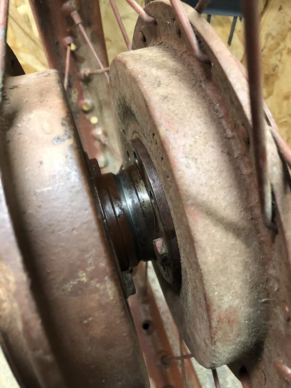

Re: Filetage triumph?
j'en ai un comme ça
il se monte avec l'axe de roue avant d'origine
l'axe fait le meme diametre tout du long , les roulements droite et gauche identiques et la largeur de ta fourche reste la meme

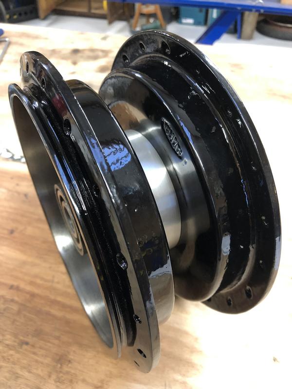

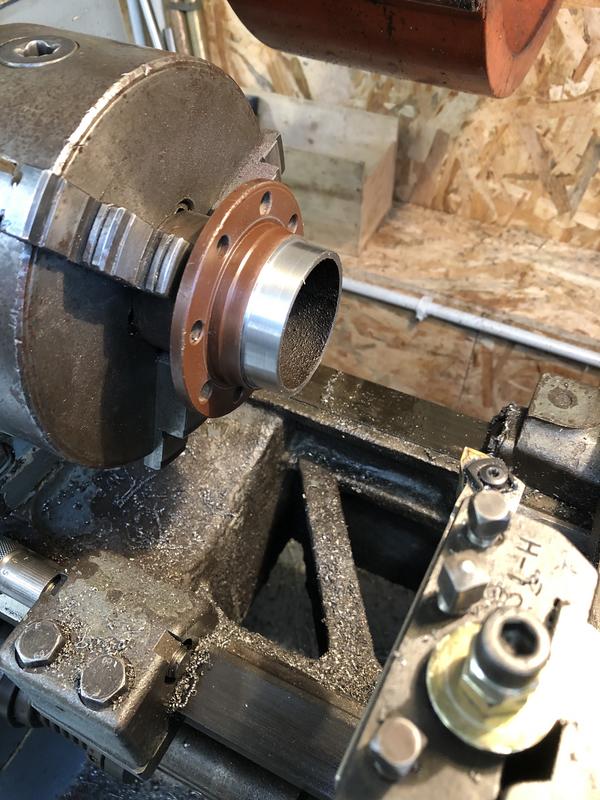

J'ai usiné deux moyeux pour les assembler et décalé les tambours pour les rayons.
Les flasques aussi sont modifiées, suppression des grandes pattes au profit de plus petites. (Et oui j'adapte tout cela dans une fourche de 16H)

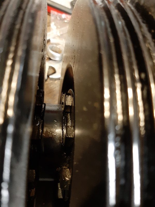

Ah oui, c’est du beau boulot. La photo du milieu, c’est ton modèle, l’assemblage des tambours est différent.
Avec le décalage des tambours, T’es vissé dans l’alu ou les vis traversent le montage ?

Les vis traversent le montage. Il y a une position qui fait que lorsqu'on aligne les 8 trous des tambours, les trous des rayons se trouvent en quinconce.
La partie en alu est juste un flasque pour cacher le montage, et évite le "racoin" à salissure. :mrgreen:

Je n'ai pas la place nécessaire entre deux pour positionner ma deuxième vis. Ou alors il faudrait que d'un côté mes écrous soient vers le milieu du moyeu.
Mais visuellement c'est pas top! :?

Si moi y en a comprendre, pas la place de passer la deuxième série de vis une fois que la première
est en place sur un tambour.
Tu dois pouvoir monter toutes les vis en une seule fois, en approchant juste les écrous sur les premiers filets ?
Philippe, je comprends qu'il veut dire que pour un tambour, les écrous seraient à l'intérieur (du tambour) et pour l'autre
les écrous seraient entre les deux tambours. J'ai juste ?
