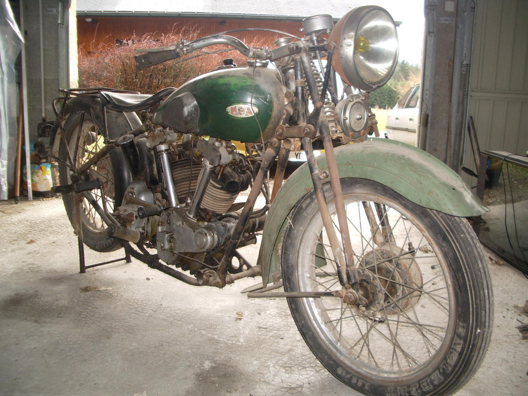

Achetée en 2019 au fond d'une vieille grange au fin fond de l ' Auvergne..

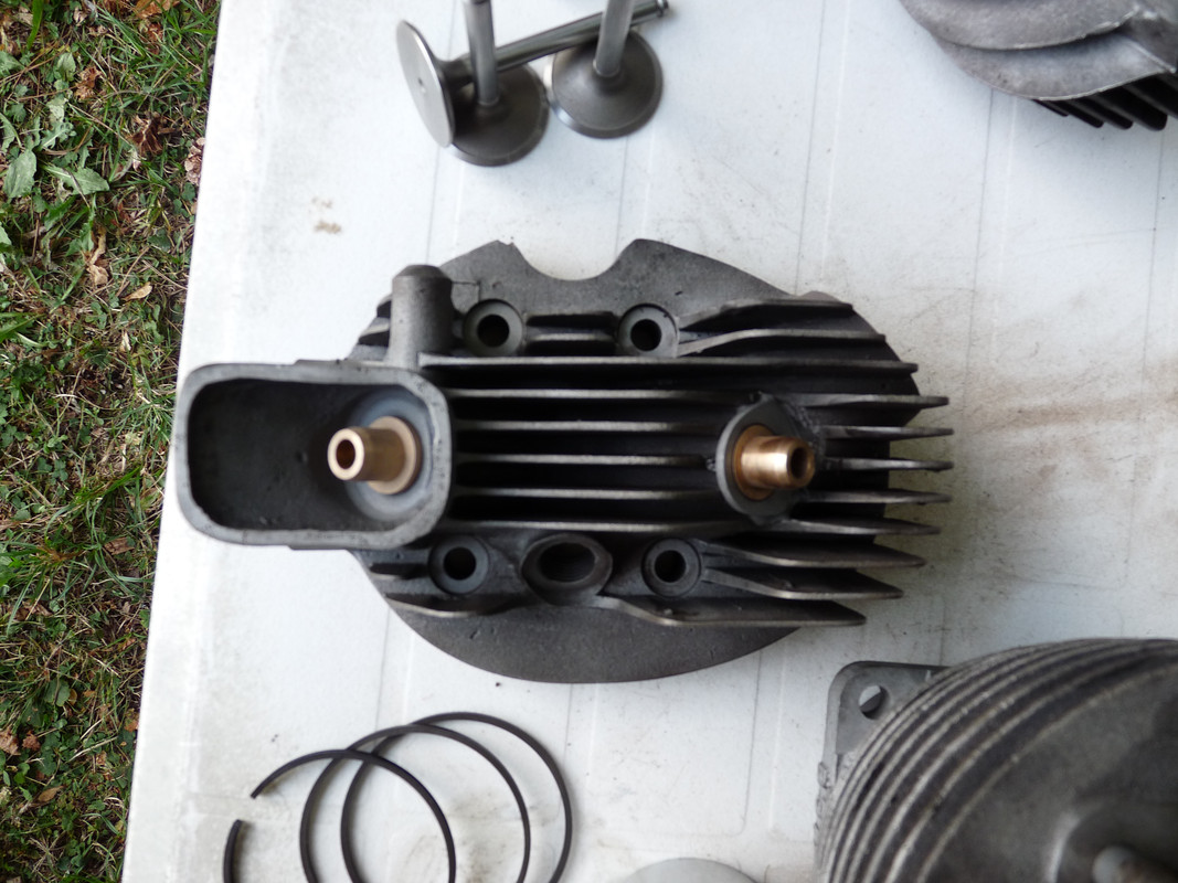

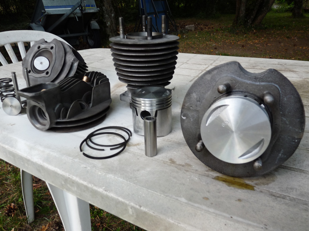

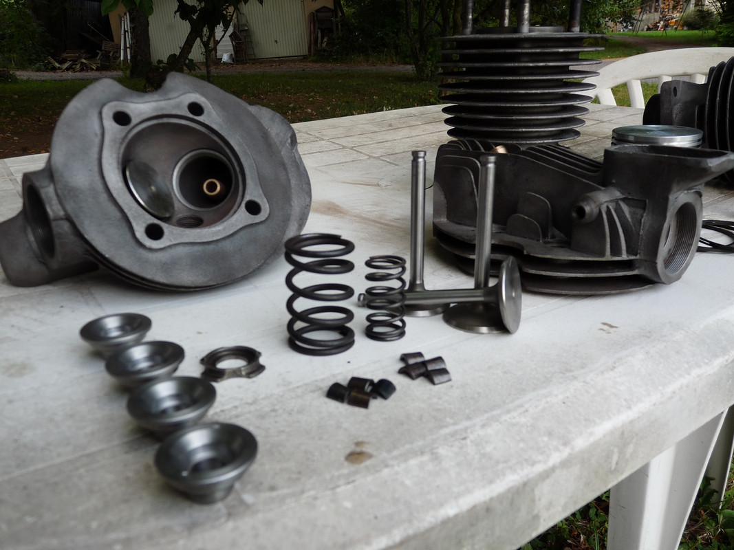

Un peu de chirurgie ,dans le désordre:
réalésage, pistons neufs evidement, soupapes (R21 retaillées par un pro de même siéges, guides, ressorts de soupapes (chez Velocette "une pensée pour Gigi",joints de culasse sur mesure made in USA ,bagues bronze arbres à cames sur mesure,rouleaux de cage de bielles , disques fibre d'enbrayage neufs, magneto refaite en Angleterre chez Dave Lindsey, et dynamo revisée par mon regretté ami MARC....
La boite etait en trés bon état ,donc changement des roulements c'est tout.

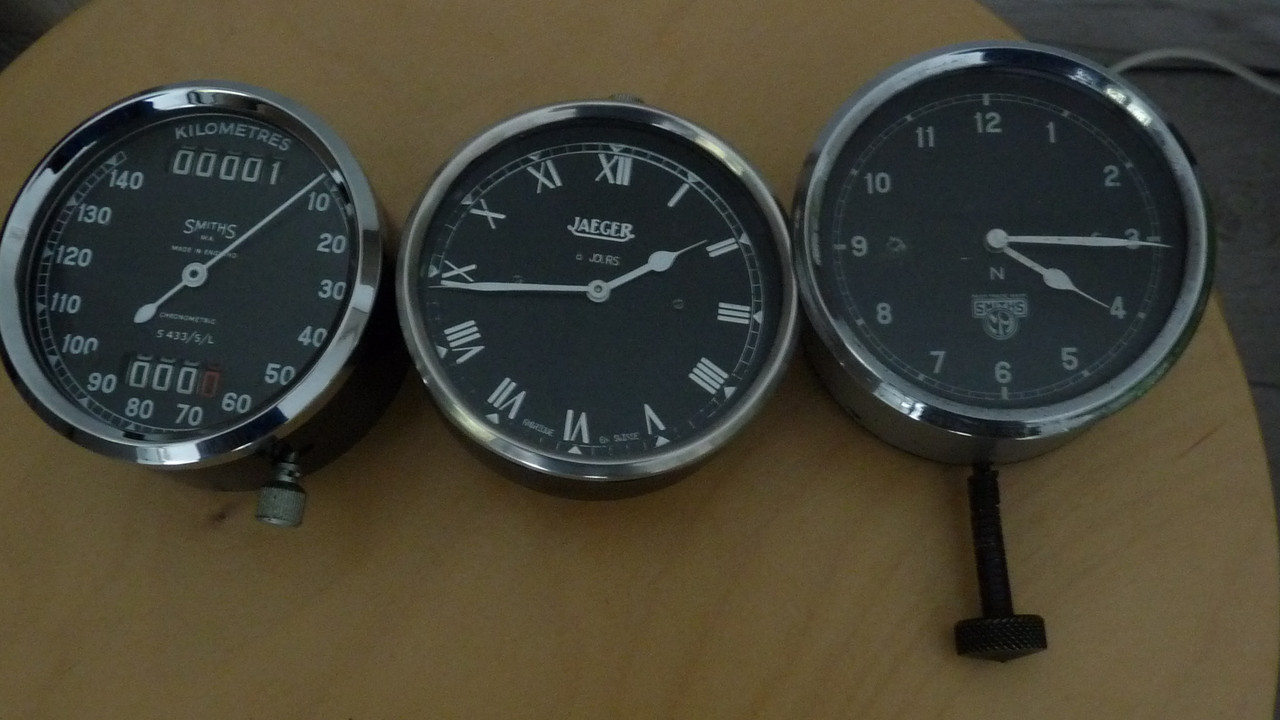

SMITHS chronometric neuf 0 km en echange standard à Stafford( que de bons souvenirs ,clin d'oeil à L' AMC).De plus une option etait la montre à mecanisme SMITHS (hélas introuvable ou hors de prix) ce sera soit une Jaeger ou une SMITHS vintage mais automobile.
Le Altette d'origine a été restauré au Pays de Galles

Cest un modéle 1938

krokus a écrit : 17 janv. 2020, 11:52 Achetée en 2019 au fond d'une vieille grange au fin fond de l ' Auvergne..
Trouver une telle moto, dans un tel état de conservation et complète... dans une grange... c'est plus de la chance, y a plus de mots pour exprimer... nan, y a plus de mots :shock:

Les pistons viennent d'où ?

Je suis étonné de voir 3 époques différentes sur les "clocks" , c'est du genuine ou c'était sur le brelon quand tu l'as récupérée ?
Car même si c'est la même mécanique, il y avait déjà des horloges Smiths 8 jours, et le compteur me parait fort récent.
Pures interrogations ...

L'idiot bête du village vient de voir qu'il y avait deux horloges ...
La remarque tient toujours sur le compteur
