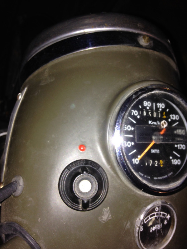

Ma petite twin pétarade en mode "ignition" et ne fonctionne bien qu'en mode "emergency"
Ce système( intelligent!) permet un allumage "de secours", mais peut on s'en servir sur de longues distances ?
D'où pourraient venir ces ratés ?

Ce matin , nettoyage des cosses et essai après avoir rechargé la batterie : même problème
L'ampèremètre ne bouge pas pendant le fonctionnement
Pour moi la batterie est bonne (éclairage normal, moteur coupé)
