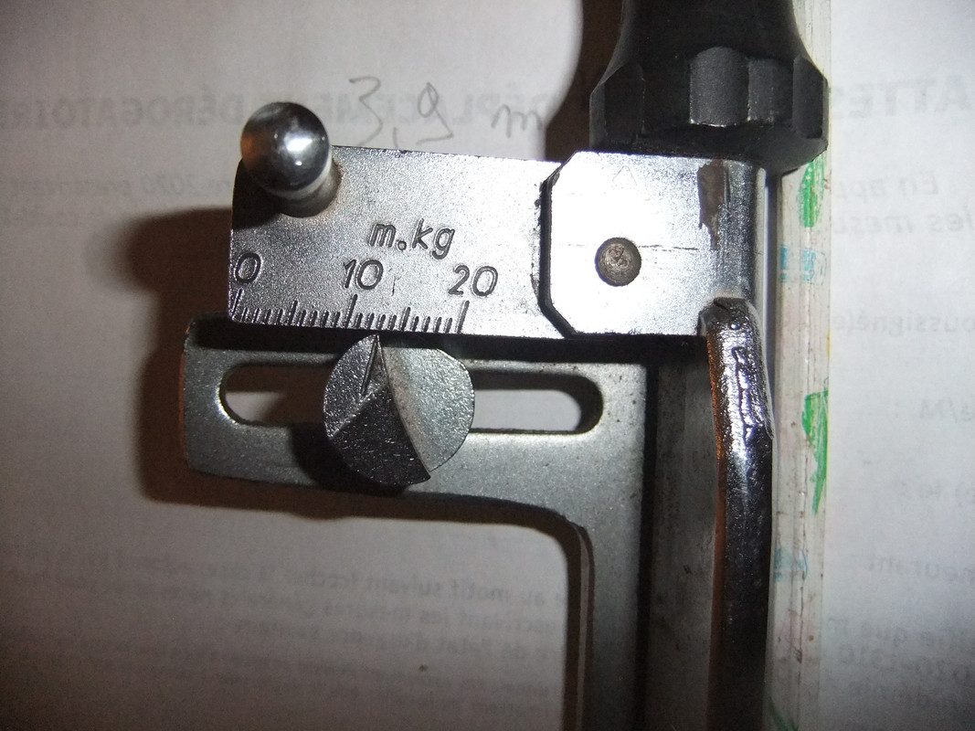

le couple de serrage de bielles ,j'ai trouvé ça 3,9 mkg
Ma clef
Je la mais à fond la clef ?

Oui, avec une grande rallonge!!!!!! Bon, c'est une excellente Facom des bonnes années. Juste, c'est pas à dix grammes. Donc, si ta question est au premier degré, tu mets ton repère sur la quatrième graduation, avec un pouillème en dessous (le pouillème est une unité de mesure adaptable à toutes le normes). Si c'est du second degré, la réponse se trouve en début de texte. Il vaut mieux que tu sois serré entre 3,5 et 3,8 qu'entre 3,9 et 4,2. Les bielles de Triumph ne sautent pas du carter pour le plaisir. Par contre, les goujons de bielle ont du vécu si ils sont d'époque, et leur limite élastique est moindre, ou ils sont neufs, et la qualité est rarement celle d'époque, suffisante mais pas top! Donc, pas d'excès de serrage.

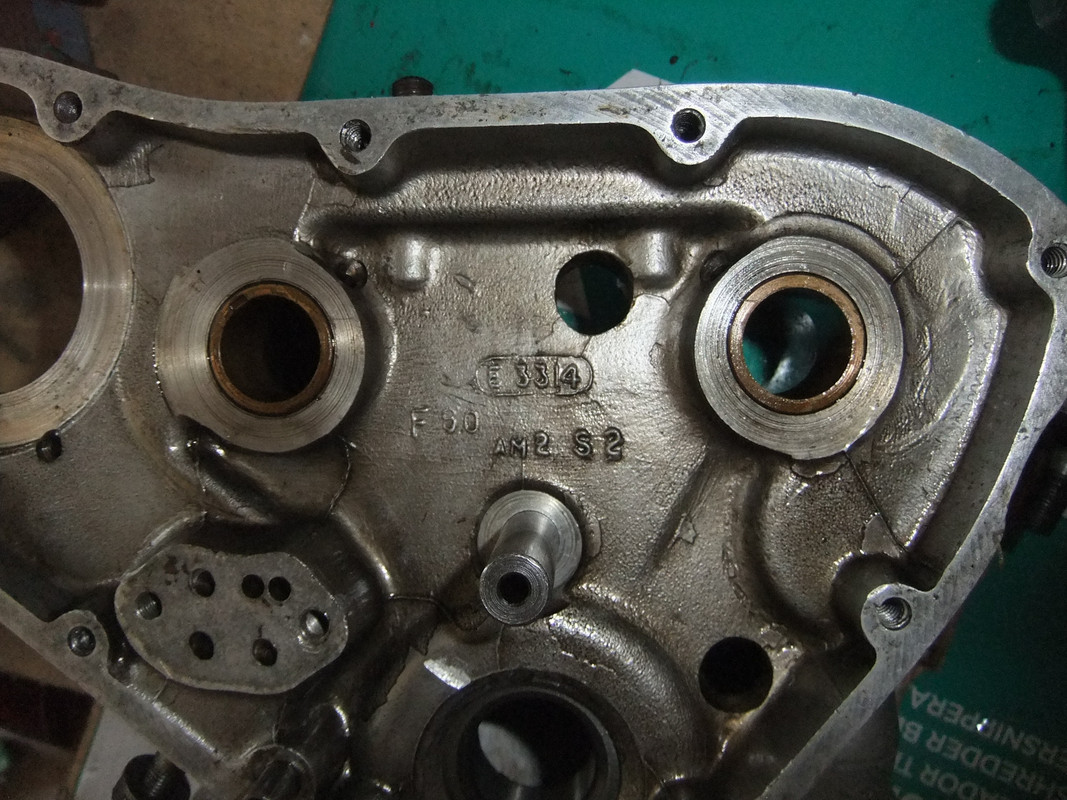

je vais changer mes roulements mon joint spi et mes bagues bronze
Avez-vous des conseils à me donner

Heu, les bagues, vérifie le jeu avant!

Il y a du jeu dans les bagues
Re: RESTAURATION MOTEUR T110 1959
il faut un outil special pour les bagues ; alignement et alesage (sans parler de sortir les vieilles bagues dans le trou borgne
si tes bagues ne sont pas alignées , l'AAC ne tournera pas libre a la main
coté primaire , roulement a rouleaux des modeles ulterieurs

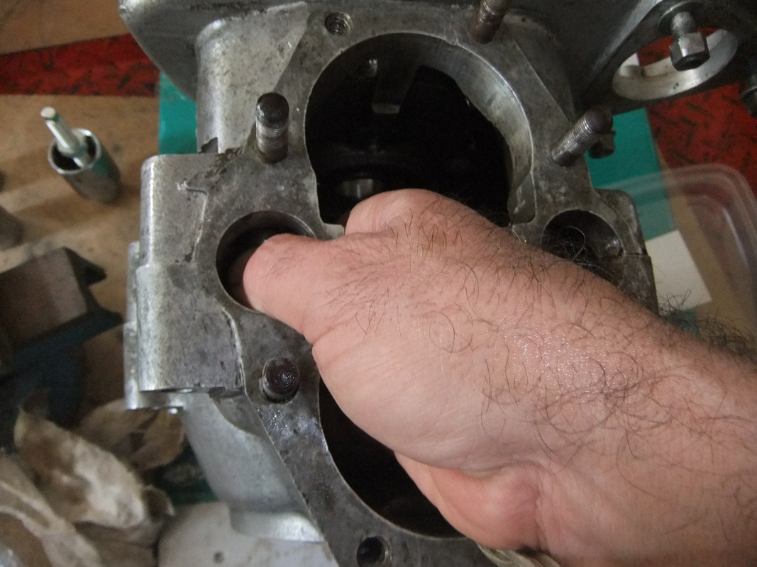

Quelles conséquences le jeu dans les bagues

comment as-tu estimé le jeu dans les bagues ?

Comme ça non
comme ça oui

Re bonjour,
comme toi, quand j' ai refait ma T 120, je me suis inquiété du jeu que pouvait présenter l' AàC dans la bague, en suivant la méthode de ta photo 2.
Pour en avoir le coeur net, je suis allé dans un atelier de mécanique générale, où j' ai mes entrées, avec l' AàC, les carters moteurs et un jeu de bagues neuves, achetées en prévision.
L' AàC implanté dans un seul carter semblait bien présenter un jeu excessif, par contre, carters assemblé, tout tournait rond et sans jeu particulier.
En fait, le jeu était encore dans les limites prescrites, bien libéré, quoi...
Plus surprenant, après mesure, les bagues neuves présentaient le même jeu, même en tenant compte du rétreint occasionné par le montage dans le carter.
Donc, autant laisser les bagues d' origine en place, d' autant que l' atelier ne disposait pas de l' alésoir évoqué par Philippe.
Voilà, une mesure faite par un professionnel peut être intéressante pour prendre une décision.
Messages : 8115
Pareil, j'étais inquiet du jeu avec la méthode 2 mais une fois les carters assemblés, il n'y avait plus de quoi m'inquiéter. J'ai donc continué le remontage...
Messages : 2873
Si tu ne sens pas de jeu carters fermé, mieux vaut ne rien toucher à mon avis. Tu risques d'obtenir un résultat moins bien que ce que tu as actuellement.
J'ai déjà remonté un moteur de Triumph qui avait un peu de jeu à cet endroit sans aucun souci par la suite.
