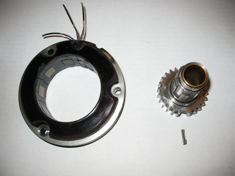

Oui, en cas de défaillance du R/R
Car en 2015-16 j'ai eu des petits soucis avec mon R/R Shindengen SH541C-12 qui causait un court-circuit intermittent en charge sur une phase
Quand je le testais statique il était correct, reste que j'ai brulé mon vieux stator triphasé anglais Lucas acheté au début des années 2000 et une reproduction chinoise Lucas en utilisant le vilain SH541C-12
Maintenant avec le Shindengen FH020AA tout devrait bien se passer
J'ai aussi acheté des résistances 0.2 ohm, mais je prèfère la 0.1 ohm qui additionné à la résistance interne du stator de 0.1 ohm donne un total d'environ 0.4 ohm en cas de court-circuit du R/R en limitant le courant max du stator à environ 14 / 0,4 = 35 A
En utilisation normale de la moto la tension à la batterie se promène entre 14.1 et 14.3 volts, alors tout va bien
