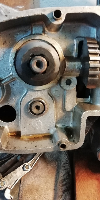

J'ai eu un problème en tentant de démonter la boite de ma TRIDENT, au niveau du rochet (ratchet en gb) de kick.
En effet après avoir dévissé l'écrou, impossible d'enlever le rochet qui semble emmanché en force sur l'arbre primaire .
J'ai essayé le décapeur themique, le dégrippant sans résultat.
Il y a trés peu de place pour utiliser un arrachez-moyeu .
Quelqu'un a t il dèja rencontrer ce problème, ou existe t il un vieux truc de mécano pour désolidariser un emmanchement.
Merci de vos suggestions !

Voici 1 image.
L'écrou ne me semblait exagérement serré, aussi je ne comprends pas pourquoi il est impossible de sortir le "ratchet"

J'ai essayé pendant plusieurs minutes , rien à faire.
Je vais essayer de trouver une arrache moyeu avec des griffes trés fines, sinon ce sera la disqueuse !!

C'est qu'il y a eu certainement du frein filet sur l'écrou qui est passé dans les cannelures .
Tu remets l'écrou sans le serrer à fond, boite au point mort, tu donnes un petit coup de maillet sur l'écrou, ça devrait le faire sortir ton ratchet !

j'ai essayé les 2 méthodes sans succés:
je vais essayer de trouver un arrache-moyeu.
Je vous tiens au jus
