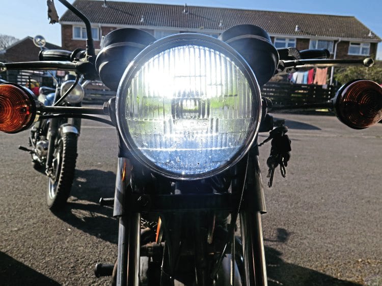

Message non lu par JR »
j'ai acheté ici http://www.norbsa02.freeuk.com/goffyWhyNotLEDs.htm une ampoule NEW 'DAYLIGHTER 2s' H4 5K ref H4LED5K , encombrement quasi identique à une H4 normale , seulement 30Watts et , dans une optique Bosch H4 ça éclaire un peu mieux ( très blanc) , en plus c'est disponible en positif à la masse.

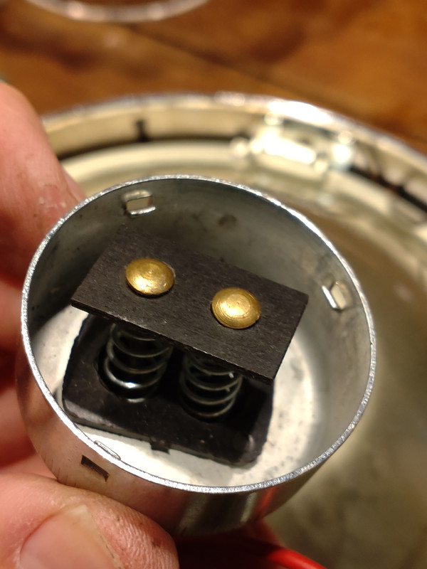

Alors j'ai donc commandé le kit Daylight chez Paul Goff de NorBsa.
Pour 98,70£, j'ai reçu l'optique estampillée Lucas, la Led de veilleuse,
et la Led H4. Pour le code, un seul côté s'allume, pour le phare les deux côtés qui sont symétriques.
Aujourd'hui, j'ai fait les branchements. La douille de fixation, c'est qualité BricoCasto...
Donc, au vu des images, vous comprenez que si les plots de la douille se retrouvent sur les plots de l'ampoule, ce sera un coup de chance.
Il n'y a rien pour guider... De fait, je n'arrive pas à avoir un fonctionnement correct: soit j'ai phare tout le temps, soit j'ai code et plus le phare
ou lycée de versailles ..
L'ampoule Led fonctionne bien avec contact direct depuis le faisceau, mais une fois dans l'optique et la douille branchée, c'est portnaouac ! :evil:
Investissement de merde.
Messages : 10769
Re: Led H4
Le culot c'est impressionnant comme c'est bien pensé et bien réalisé (dans un garage derrière l'église, sans doute).
Peut être que les contacts de la douille en forme de lentilles n'arrivent pas à monter sur les contacts des ressorts qui se tordent au lieu de s'enfoncer.
Perdu pour perdu, j'essayerais une larme de WD40 sur les contacts en "lentilles" après les avoir polis.... Pour qu'ils glissent sur les ressorts en les enfonçant.... inch Allah!
