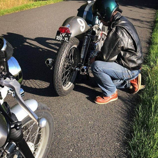

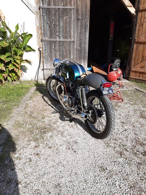

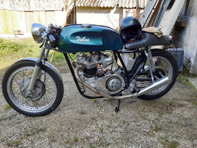

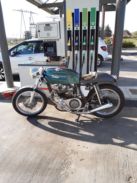

Bonjour à tous !
Le moment tant attendu est arrivé !
J'ai enfin pu rouler avec le TriBsa et... c'est une bombe ! :twisted:
Quel bonheur après tout ce remontage de pouvoir enfin faire quelques essais de roulage. Elle fonctionne parfaitement, seulement quelques écrous de desserrer perdu en route, rien d'anormal donc !
Voici quelques photos de ce moment :

Très très belle machine.
J'adore la plaque et le montage du feu AR dans la selle.
La partie composite du réservoir, comment se fait la jonction avec la tôle? Collée à l'époxy?

elmo a écrit : 27 oct. 2021, 12:34 Très très belle machine.
Si on parle de la même chose, la tôle sur mon réservoir est en fait ma sangle de réservoir ! :P

Non, je parlais de la partie de ton réservoir que tu as modifiée. L'arrière en haut, près de la selle.
Tu as bien découpé le réservoir et fait une pièce en époxy ou en polyesther? Non?
Cette pièce tu l'as raccordée par collage epoxy au restant du réservoir en tôle?
(Je suis revenu en AR à la page une ou deux de ce sujet où tu parlais de la modif de ton résa.)
Tribsa41
Messages : 65
Inscription : 09 mai 2019, 21:41
Localisation : Loir et Cher (41)
Re: Remontage du Tribsa
Message non lu par Tribsa41 »
elmo a écrit : 27 oct. 2021, 17:39 Non, je parlais de la partie de ton réservoir que tu as modifiée. L'arrière en haut, près de la selle.
Ah d'accord ! Autant pour moi !
Mon réservoir est en polyester d'origine, j'ai donc fait ma modif à l'aide de résine époxy que j'ai collé / "soudé" avec de la résine époxy très chargé en fibre. La pièce en alu m'a servi de moule pour la réalisation de cette modification.
