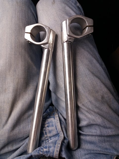

Salut,
Tes tubes de guidons on l'air d'être en alu. Et arrondis en bout de guidon. Sait tu si c'est du rond plein ou du tube bouchonné, et si c'est du tube connait tu le diametre interieur ? Je cherche tubes alu pour des guidons bracelet en deux parties (une coquille et un tube serré dedans) et je ne sait si je doit prendre du tube ou du rond (du plein) . merci

Bonjour Jonas,jonas a écrit : ↑29 oct. 2021, 19:58 Salut,
Beau travail, et comme dit plus haut, une tribsa ça ravit toujours les yeux, surtout avec un pré unit.
jonas
En ce qui me concerne mes bracelets sont taillées dans la masse, donc c'est du plein. pour ce qui est du Diamètre je pourrais regarder ça, mais c'est "standard".
Il est plus sage je pense de faire tes tubes de bracelets en rond plein, surtout en alu.

Il existe plein de guidons en alu , surtout pour le tout terrain
Ils sont en tubes ; epais (t'essayera de cintrer du plein)
Suffit d'en acheter un et de couper 2 morceaux droits a la bonne longueur pour mettre dans des supports de bracelet classique

C'est vrai philippe , j'ai un guidon alu sur une autre de mes moto, c'est du tube 14x22 mm. Mais chez le metallier du coin, en 22 il n'y a que du plein. l'idée de couper un guidon neuf peu être bonne dans la mesure ou il y a assez de longueur,ce qui m'étonnerai, et si le guidon ne coûte pas 4 fois le prix de deux bout de tube plein. A voir.
