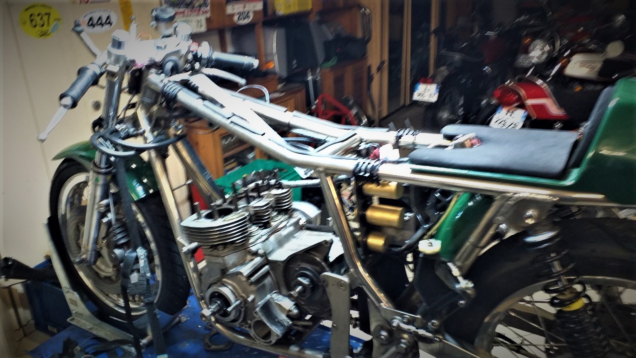

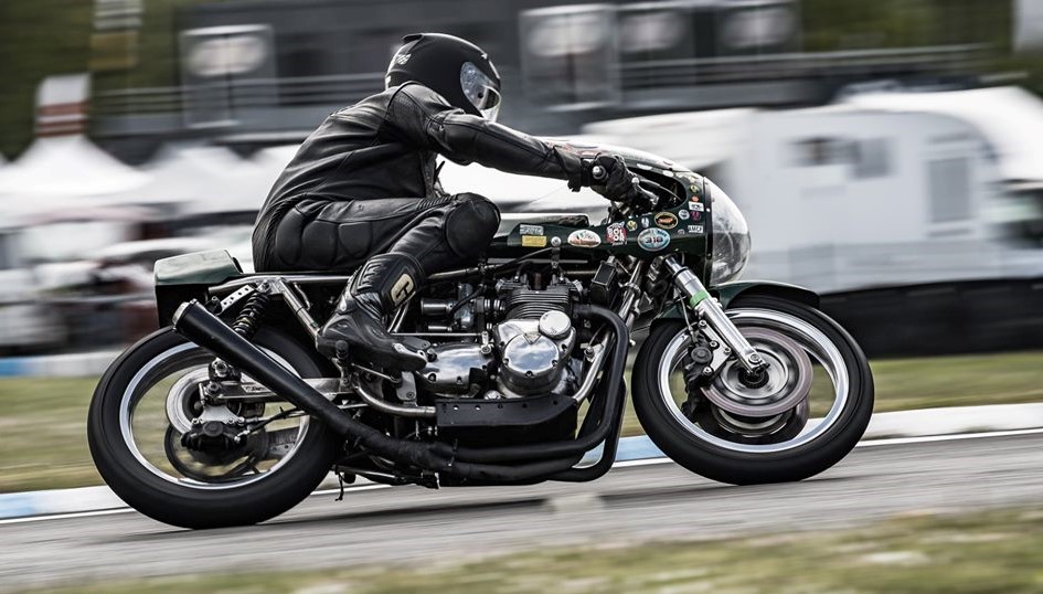

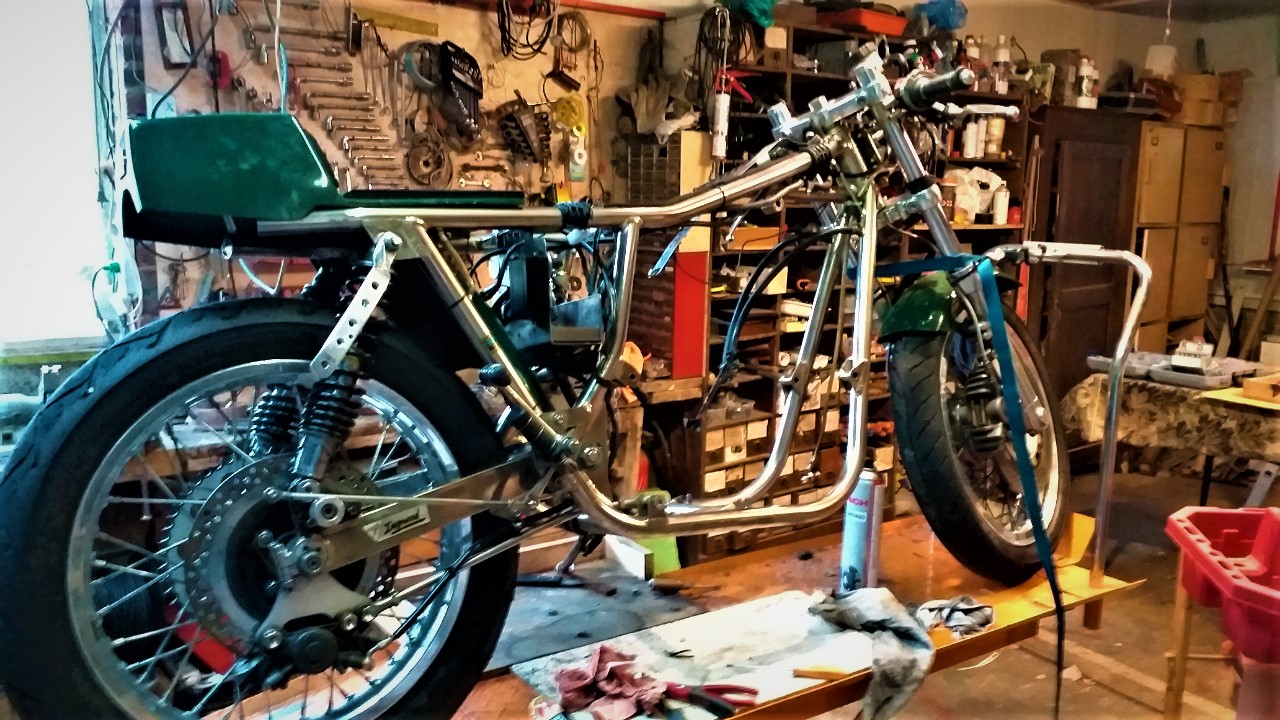

Quelle aventure ! Deux ans pour espérer régler une trident !!!! merveille de la mécanique ! perso ...au bout de deux heures d'attente (maxi ) : j'exige des comptes , je vitupère, je maugrée , j'insulte , je menace ; j'invective et je tempête ........................et ça marche ....faut dire aussi que je suis entouré de très bons mécanos , qui , vainement , tentent de m'expliquer la cause de l'incident ! je ne comprends pas tout loin de là ....mais ....je suis d'accord , bien sûr . bof ............je roule (depuis 25 ans ) sur circuit grâce à eux (à eux deux )....qu'ils en soient remerciés .....et donc garde le moral .......ça va le faire !
au début ....................""ils" m'ont fait croire que c'était un problème de réglage de carbus , puis qu'on pouvait augmenter la puissance , vérifier la pompe à huile , la compression etc
