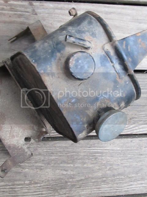

Le système de reniflard de mon modelé c'est différent et il n'y a pas de clapet de baise pression.
Apres que j'ai monte une PCV Reed Valve juste avant de l’entrée au réservoir d'huile pour procurer que le bloc moteur marche avec un petit vide, toute sorte de petites suintements d'huile ont disparu.
Vu que la finalité du clapet des modelés de 1971 c'est précisément la même d'une Reed Valve, celle de procurer un petit vide dans le bloc moteur, je te propose de faire un premier essai pour vérifier que le clapet marche. Pour y arriver débranche le tuyau de l'arbre a cames et le tuyau du carter de distribution juste dans la T d'union, après bouche le tuyau du carter de distribution pour éviter la plus moindre aspiration par cet endroit et puis démarre la moteur.
Si le clapet encore marche, quand tu poses le point du doigt sur le bout se sortie du tuyau (avec le moteur au ralenti), on n'y devrai que de sentir une sortie de pression sans aucune sorte d'aspiration. Si on y sent qu'il y a une pression de sortie suivie d'une aspiration (le doigt est légèrement expulsé pour être après aspiré vers le bout du tuyau), peut être que le clapet soit déphasé, mal réglé ou endommagé (les problèmes du clapet du reniflard des modelés d'avant 1971 c'est un sujet sur lequel on a parle de souvent dans le forum).
A mon avis la seule explication logique que justifie l'existence d'un second tuyau de reniflard c'est d'essayer trouver une solution de la maniéré plus facile, simple (et de même bâclé), a un problème sur le clapet du tuyau de reniflard, dont unique et bonne solution, si je ne me trompe pas, c'est pénible et laborieuse parce qu'implique démonter la culasse, les cylindres aussi comme le couvercle de distribution et l'arbre a cames.

Mais j'ai des doutes sur le pas de vérifier la mise a l'air libre du réservoir d'huile. Pour ce que j'ai vu dans mes fichiers, ce petit réservoir d'huile ne peut être qu'un réservoir de Roadster "SS" de 1969-1970 qui n'a pas une sortie de mise a l'air libre des gaz comme sur les réservoirs d'huile des modelés postérieurs, et il n'en a qu'une entrée pour le tuyau du reniflard.
C'est pour ça qu'a mon avis le pas suivant serait de monter le tuyau du clapet dans ça place et boucher l’entrée du tuyau du carter de distribution pour vérifier (comme j'ai suggéré avant), que le clapet marche bien.

Je ne connais pas ce sorte de réservoir, et pourtant je méconnais si le petit trou qu'il y a dans la plaque d'arriérée du filtre de l'air s'agit d'une sortie interne du réservoir pour les gaz (cet endroit c'est l'habituel pour la mise a air libre des gaz accumules dans n'importe quel sorte de réservoir d'huile). Mais tu peux souffler par là avec une pompe a air de velo pour voir si l'air sort par quelque part.
PS: En tout cas, d’avoir le réservoir un tuyau interne de sortie pour les gaz le plus probable serait qu'il remonte par son intérieur a partir du petit trou de la plaque vers le bouchon de remplissage et qu'avec un coup d’œil tu regardes un petit tuyau métallique que descends des l’intérieur du goulot de remplissage vers le petit trou de la plaque du filtre d'air.

Il semble qu'il y a eu au moins deux sortes de ces réservoirs d'huile pour ce modèle de moto.
Légèrement différent de celui que montre Pachi.

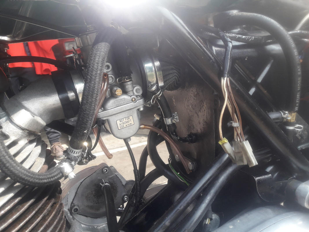

Mon réservoir est le même que zerton
Pour info Francis , j'ai fait comme tu m'as dit j'ai débranché le tuyau en arbre à came j'ai mis en route mis le doigts au bout du tuyau et apparemment ça souffle et ça inspire pas donc pour moi C est ok,ensuite j'ai essayé comme tu m'as aussi ,la deuxième solution c'est-à-dire laisser à l'air libre le tuyau de distribution et mettre le tuyau sortie d'arbre à came directement dans le réservoir je suis allé faire un tour et je n'ai pas ressenti de Boom ,

le tuyau qui sort au niveau du filtre à air est bien la mise à l'air libre : il y a à l’intérieur un tuyau qui remonte en haut du réservoir et oui c'est bien pour répondre aux normes antipollution que les vapeurs d'huile sont recyclées dans l'admission .

Oui, semble-t-il que le tuyau interne remonte par l’intérieur du réservoir des le petit trou de la plaque d’arriéré du filtre d'air jusqu’à l’intérieur du petit chapeau qu'il y a en haut du réservoir, surement en traversant une fine paroi interne de rétention de l'huile qui surement sera place sur la base interne du chapeau pour retenir, a la maniéré d'un petit labyrinthe, que l'huile secoué de l’intérieur du réservoir entre dans la petite chambre interne de l’intérieur du chapeau, tel comme arrive aussi sur le tuyau de mise a air libre des réservoirs plus grands d’après 1972 qui ont une petite bosse par l'endroit ou sort le tuyau de mise a air libre (et qui doit se brancher directement au filtre d'air par l’extérieur avec un tuyau).
Sur la première photo de Jean Pascal on regarde que la mise a air libre se place dans la plaque d’arrière du filtre d'air aussi comme que son tuyau métallique a été bouché. Aussi on peut y voir que l'entrée du tuyau du reniflard se place directement sur le petit chapeau qu'il il y a en haut du réservoir d'huile...,pourtant le réservoir qu'il monte sur sa moto c'est le même que j'ai vous ai montré.
