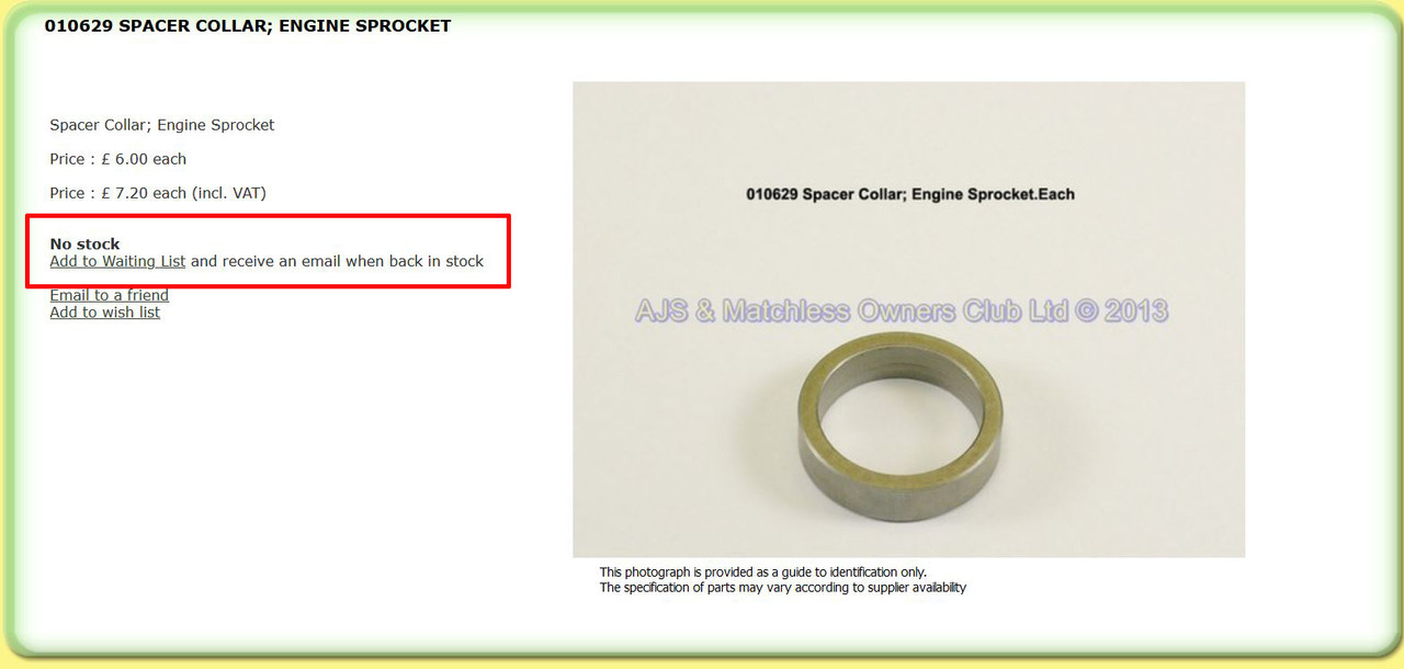

nino a écrit : ↑08 juin 2022, 00:48 Avec un peu de chance c'est celle là la bague entretoise :
https://www.amoc-parts.com//store/comer ... duct=20916
bien sûr rien ne dit pour le moment qu'elle est en cause![]()

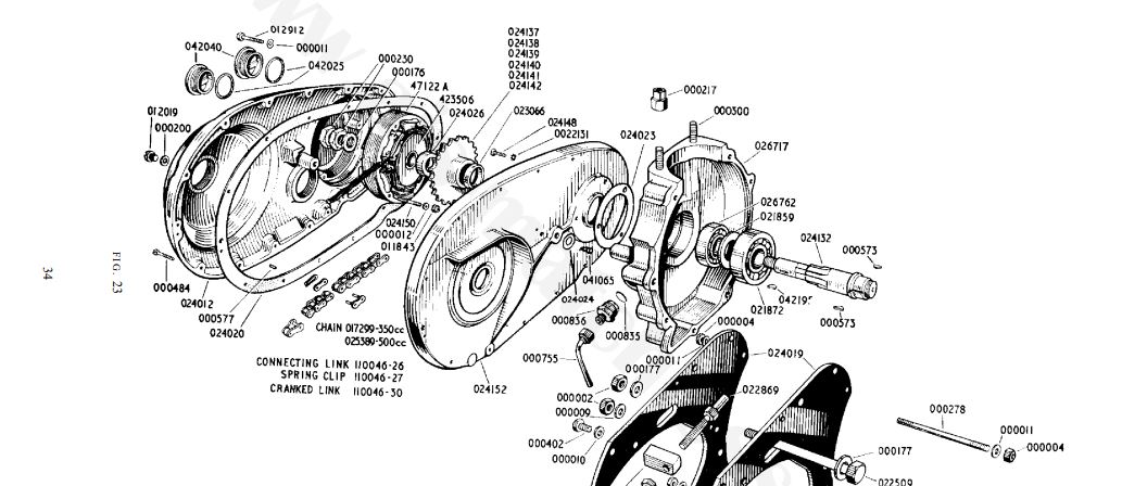

Sur la doc mise par Tricati il y a cet éclaté qui pourrait correspondre :
Ceci confirmerait que c'est le carter primaire intérieur qui possède un épaulement qui entre dans le logement ménagé dans le carter moteur et qu'il ne manque pas de pièce !
Je dirais... que Tricati connait la réponse, vu qu'il a remonté un mono matchless
