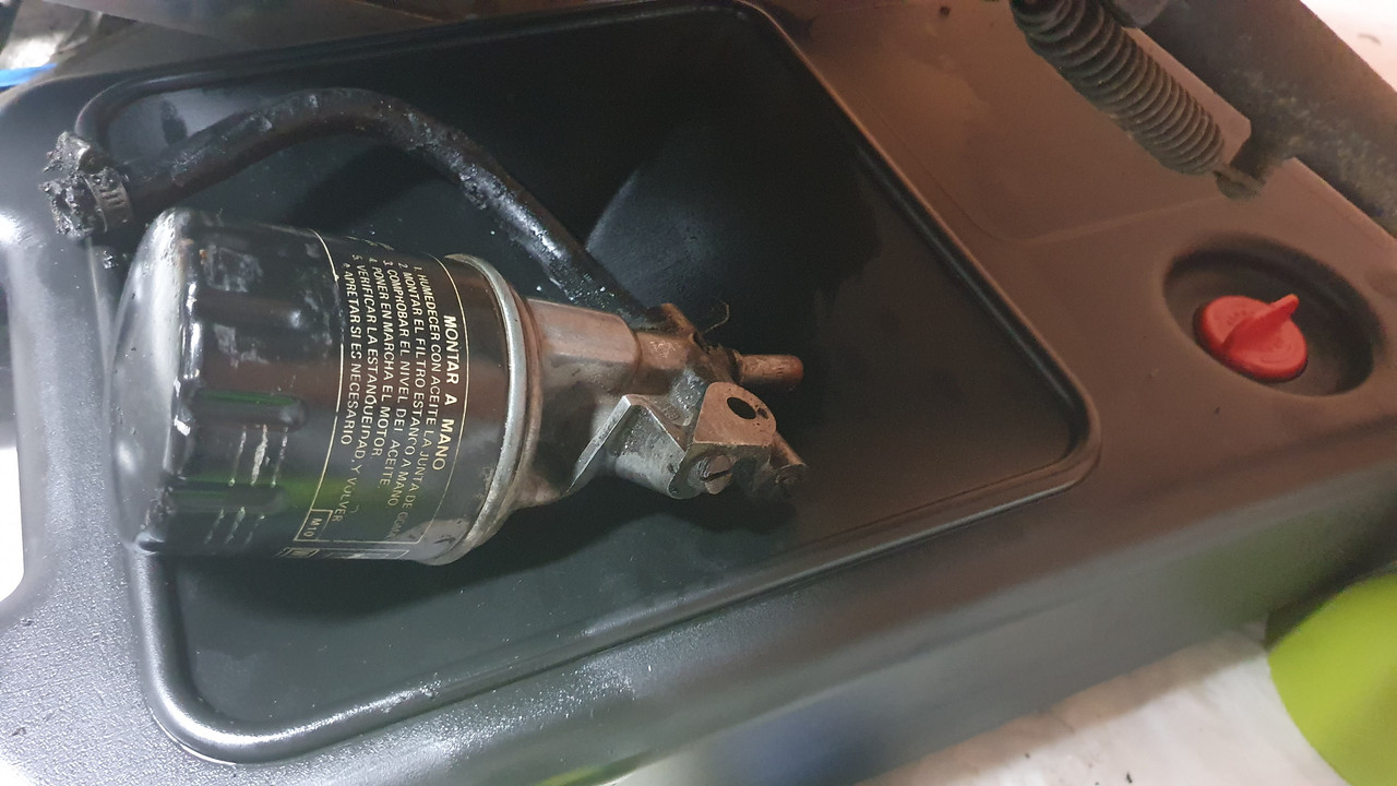

Remarque 1 : j'ai retenté de démonter le filtre à huile avec du WD40 mais sans succès j'ai donc déposé le support complet pour pouvoir le faire sur établi car le filtre à huile est sacrément bloqué sur le support. J'en ai profité pour contrôler l'état des durites et faire un coup de nettoyage au centre du moteur.

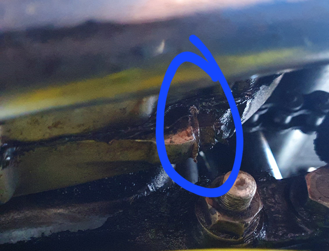

Remarque 2 : j'ai eu la mauvaise surprise de me rendre compte que mon père avait remplacé la longue vis de réglable de chaîne principale par une vis courte
Du coup je ne sais pas trop quoi faire ... je ne sais pas comment fonctionne le système tenseur de chaîne à présent...

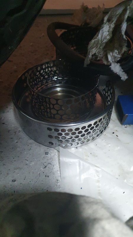

Remarque 3 : j'ai démonté les filtres à air car ils contenaient de la mousse gorgée d'huile qui s'effritait. Il me faudra les remplacer également

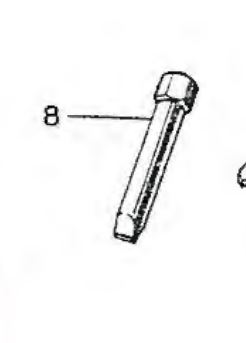

La longue vis de réglage ? Moi, sur mes Bonneville, je n'avais que la vis courte , qui sert à fermer le passage pour tendre la chaîne .Le réglage se fait avec un tournevis court et à tête hexagonale, qui serre un écrou long et à tête fendue permettant de tendre la lame d'acier du patin . Donc , montage normal dans ton cas .
Les éléments filtrants se trouvent en neuf ...et je n'avais jamais vu de boitiers camembert estampillés "Triumph " ...c'est la grande classe !!!

Pour le filtre à huile neuf, comme marqué sur le tien, le serrer A LA MAIN après avoir mis auparavant un peu d'huile sur le joint,là tu le changeras sans problème.

le tendeur de chaine primaire comme te l'a expliqué GIGICam a écrit : ↑21 juil. 2022, 14:13 Rebonjour,
et l'outil adequat (comme sheila)

Édit : Bonne nouvelle j'ai enfin réussi à démonter le filtre à huile une fois le support retiré de la moto. J'ai vraiment cru que je n'y arriverai pas
@ Yeti : Merci beaucoup pour l'astuce !
