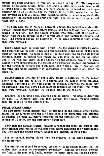

Je vais aider a mon ami faire le resserrage de culasse de sa BSA A65T de 1970.
C'est pour ça que j'ai consulté les pages techniques du Mac et je n'ai trouve d’utilité pour ce sujet que ce document-ci: https://www.motos-anglaises.com/manuels ... nglais.pdf
L'information trouve c'est la suivante:
Mais j'ai consulté aussi un manuel que je garde dans mon ordi pour connaitre l'ordre de serrage et j'ai trouve une information sur le couple de serrage de la culasse bien differente:
Sur l'ordre de serrage j'ai trouve la sequence mais en plus une note:
Je dois comprendre qu'il faut démonter avant l'axe de culbuteurs? (mon anglais est tres, tres faible).
Et maintenant je suis totalement dans la confusion!
Quelqu'un peut-il me dire le correct couple de serrage et les arrangements nécessaires pour l'en faire ?

Il faut effectivement démonter l'axe de culbus échappement.
Sur ma Thunderbolt j'avais suivi les valeurs données sur le 1er document que tu cites et ça l'a très bien fait.
