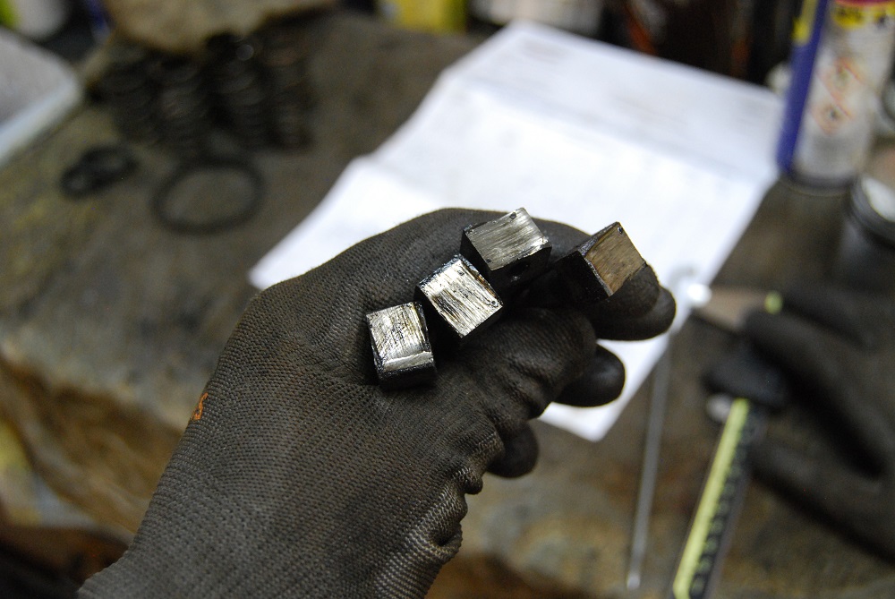

Côté pompe à huile, j'ai changé celle de mon Speed Twin 39 pour une d'un T100 de 1954; celle de 39 avait des plongeurs bien plus fins que celle de 54 et la vue de ce qui restait des lobes de mes ACs ainsi que la tête des poussoirs de culbuteurs m'avait orienté sur un possible problème de lubrification:
En ce qui concerne la pompe du T100 de cette époque je ne sais pas si elle était différente mais même avec une pompe de 54 la pression varie entre 60 et 80 sur mon mano en fonction de la température de l'huile.

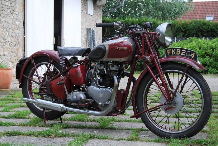

Il semble qu'en 1940 il y ait eu des Triumph dénommées Speed Twin avec des pièces de carrosserie de T100 ainsi que le contraire. La photo de ton T100 montre des silencieux d'échappement et un réservoir d'huile qui sont ceux des Speed Twin. Un T100 avait normalement des silencieux coniques avec le contre cône arrondi qui se démontait pour obtenir toute la puissance (phénoménale) du moteur. Le réservoir d'huile avait une contenance plus grande ainsi qu'un bouchon à charnière identique au réservoir d'essence.
Bien sûr ta moto a pu aussi être accidentée et certaines pièces récupérées sur une Speed Twin. C'est le cas de la mienne qui se retrouve avec des pièces provenant du modèle d'après guerre et ça ne la fait pas marcher moins bien.
Pour la couleur, il y aurait eu des Speed Twin noires importées notamment en Australie avec des garde boues plus enveloppants bien que certaines personnes pensent qu'elles n'ont jamais été produites de cette couleur. Pour le T100 je ne sais pas s'il y en a eu des "tout noir" mais ils étaient normalement noirs et gris métallisé avec liserés bleu foncé, le chrome a manqué après guerre je crois. J'ai vu aux CMLs un possesseur d'une T100 de 1940 avec une couleur de Speed Twin d'origine(?) qui m'indiquait que les termes "T100 et 5T" apparaissaient sur la carte grise.

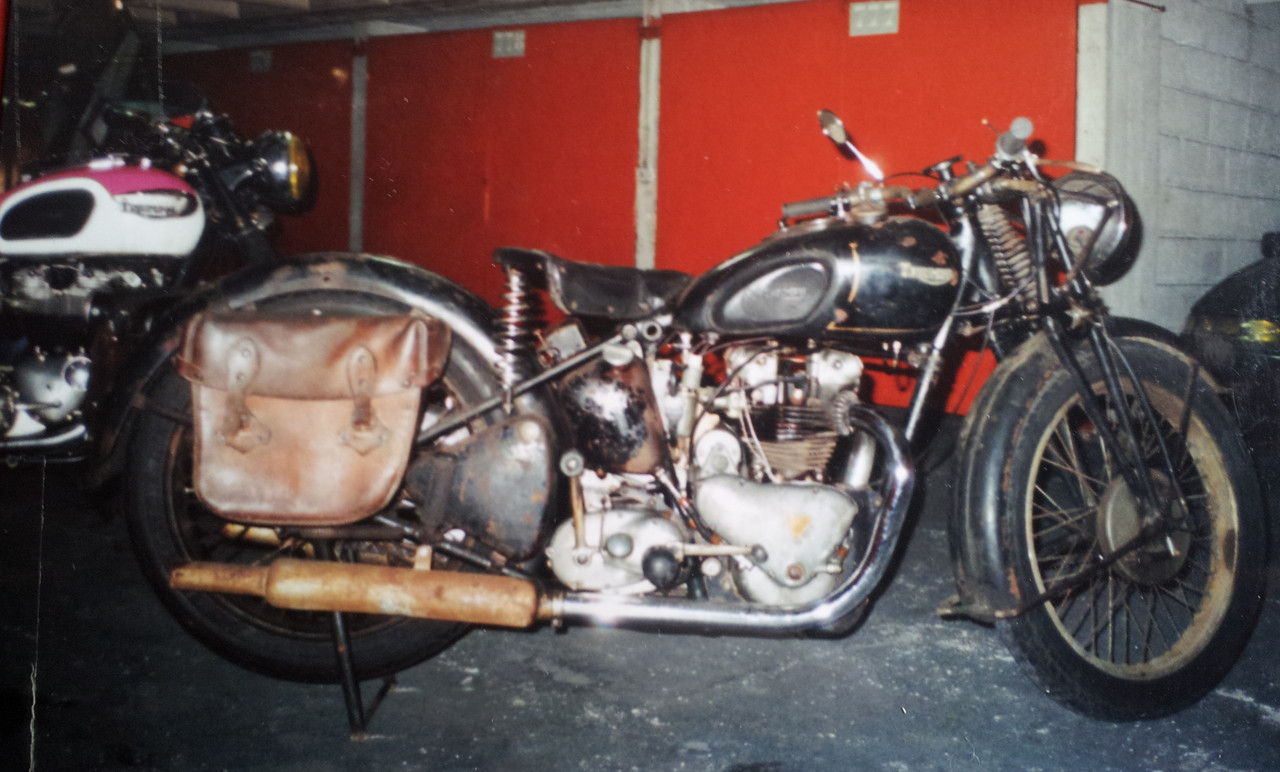

Deux photos avant/après de ma Speed Twin
J'ai gardé mon vilo boulonné d'origine avec petits manetons et j'ai monté des bielles faites par Harris qui permettent d'utiliser des coussinets de T100 unit.

Là,... Jean-Pierre, c'est vache pour Sheila ! (même si c'est un garçon)
- Messages : 3960
Re: C'était mieux avant!
Faudrait faire une restoration de qualité sortie d usine
- PPAT
- Messages : 3056
- Localisation : Bonvillers
Éternel dilemme : garder dans son jus ou refaire à neuf....
