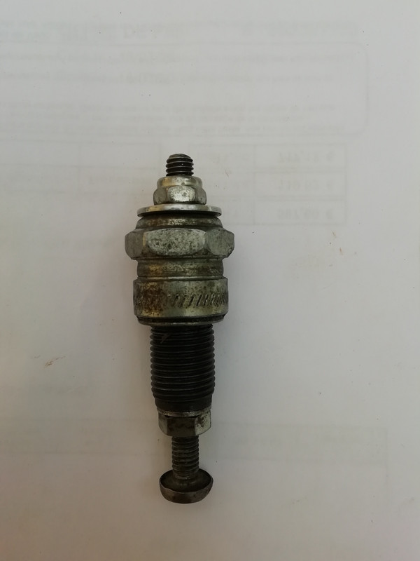

J'utilise cette bougie évidée avec une vis et des écrous.
