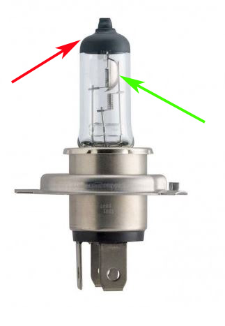

Bon, ça c'est le problème des led dans un phare pour une ampoule H4, un phare standard n'a pas d'abat-jours ou blindage pour monter un H4 led (une optique led a des abat-jours spécifiques dans la parabole). Si tu as acheté un H4 led de dernière génération le problème c'est le même qu'il y a 5 ans. C'etait pareil quand on avait passe des ampoules d'incandescence avec culot R2 aux ampoules halogénés culot H4, Les phares d'incandescence n'ont pas le blindaje dans l'ampoule sinon dans l'optique derrière le verre, fléché bleu pattes de fixation, fléché jaune un capuchon pour definir le limite clair obscur de plein phare, le diffuseur de code etait dans l'ampoule dans un endroit et avec un angle défini pour marquer le limite avec un angle de 15º ascendant a droite.
Quand on monte un H4 led simplement on peut modifier l'inclinaison du phare pour corriger en haut le limite entre clair et obscur du code mais sans definir l'angle ascendant a droit, aussi pour le limite du plein phare (comme tu dis), mais on doit choisir une inclinaison pour code ou autre pour plein phare, c'est le problème.
Il faudra faire un petit blindage d'angle et un disperseur de la lumière aussi comme trouver le bon endroit sur l'ampoule pres du led pour reusir définir le limite entre allume et obscur correct tant pour le code comme pour le plein phare.
Si tu regards un H4 halogéné tu verras le blindage fleche rouge et le disperseur de code fleche vert.
C'est encore un peu plus compliqué, sur ma H4 led j'ai du modifier plusieurs choses pour marquer un limite défini entre clair et obscur du code avec son angle a droit pour éviter éblouir les rétroviseurs des véhicules d'avant aussi comme aux véhicules en sens contraire et avoir un peu plus de lumière sur la fosse droite de la route et limiter l'hauteur de plein phare et malgré tout je n'ai remarque qu'une décevante amélioration...., corriger l'angle dans une parabole standard halogéné pour installer une H4 led c'est trop compliqué. En tout cas, je me suis amusé avec mes essais dans ce champ que je ne connais pas, et comme je ne roulait que par les alentours de Madrid qui est plein de lampadaires pendent tout la nuit je n’étais pas oblige d'allumer a plein phare et j'avais fixe l'inclinaison du phare par le code.
