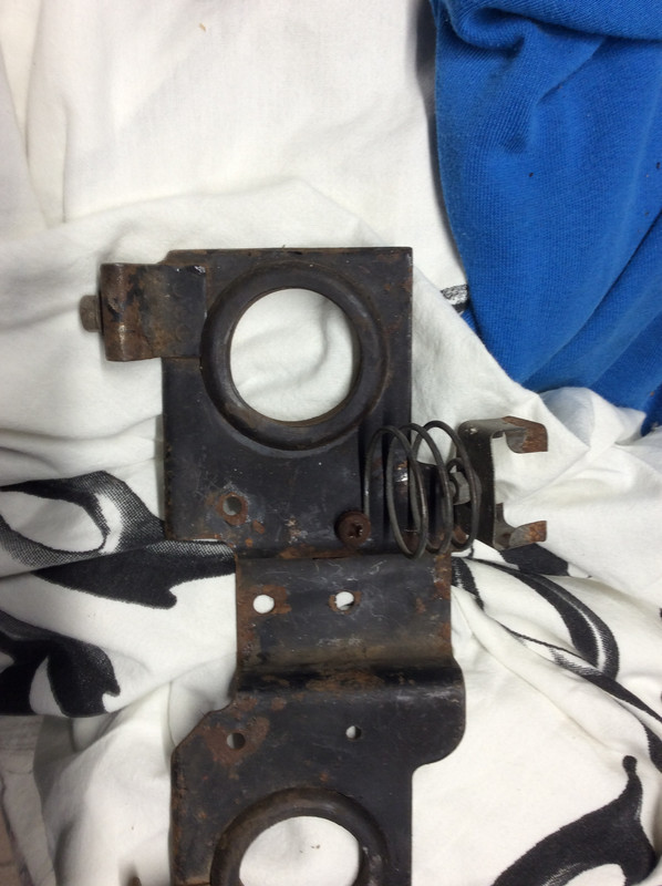

Mais non Alain c’est ce ressort qui fait tout au diable les bilames et toute autre sorcellerie électrique
