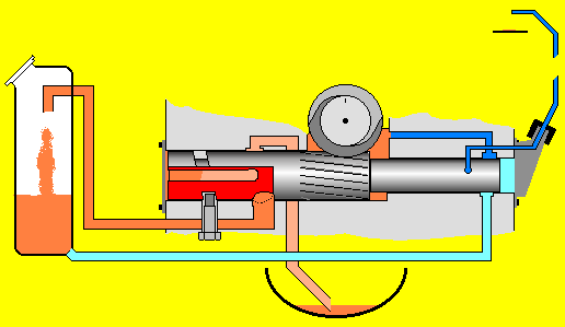

Malheureusement mes deductions ne sont pas valides pour une Sanglas pour n'avoir pas un clapet de surpression, en ce cas la pompe c'est comme le gif de Tricati, un axe tournant avec une rainure et un vis qui la force a simuler l'effet d'un double piston avec un double circuit de graissage indépendants, chacun avec son débit défini d'usine, l'un avec un piston de diamètre plus grand pour le vilo et l'autre circuit avec un piston plus petit pour le graissage des culbuteur. En ce cas peu importe le diamètre des vis banjo donc il n'y a pas une clapet de surpression parce que le graissage c'est toujours déficitaire pour être un "graissage a crachats".
