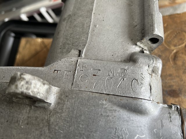

Bonjour everybody,
Pourriez-vous m’aider à identifier cette boîte, on me dit dans l’oreillette : close ratio et needle bearing mais rien n’est moins sûr et je n’ai pas encore ouvert la bêêête.

Je pense à une BV d'un cadre rigide d'après guerre jusqu'en 49/50: la patte d'encrage supérieure a une facette (sans renforts perpendiculaires) et la "pédale" de changement de vitesse possède la fente de serrage parallèle à cette dernière et non en biais. Après rien ne dit que boite et pédale sont contemporaines. Le fait que la pédale soit inversée peut suggérer que la boite était montée sur une moto équipée de commandes reculées et donne une première en haut et les autres en descendant ce qui est commun sur les motos de piste. Cela permet aussi de rendre la boite moins encombrante quand on doit la ranger sur une étagère...
Pour le close ratio et le roulement à aiguille, rien ne peut le dire de l'extérieur hormis peut être ce qui est frappé sur le demi carter mais là, il faut connaitre la marque du gourou. Donc tu n'as plus qu'à démonter pour vérifier les dires :mrgreen: :mrgreen: .

On parle de cette boite (même serial) précisément ici
https://thetimingchest.com/product/triu ... on-rarity/

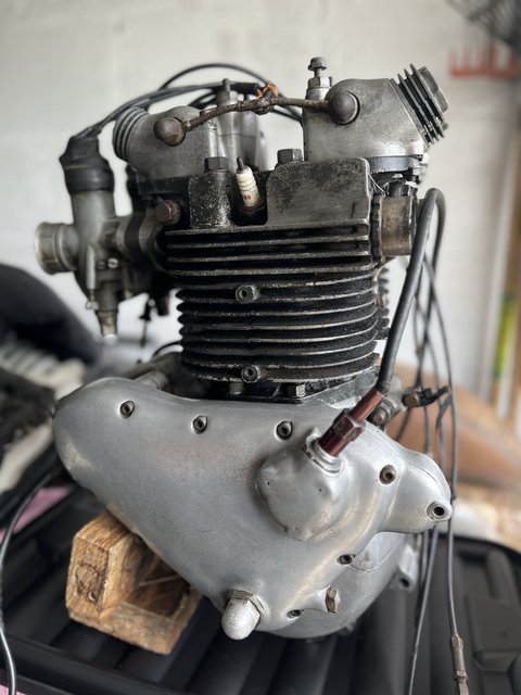

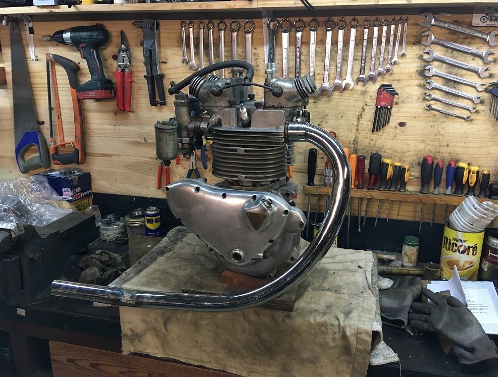

une tit'photo du moulin, peut-être ? :P

Voici, c’est pas un GP bien entendu, mais je m’en fous.

Pas sûr. Carter 5t, et on voit que les fix du carter de refroidissement du groupe électrogène, sur le cylindre, n’ont pas étaient bouchées, donc assemblage tardif, je pense qu’il ne fait pas plus de 28cv, j’entends par là qu’il n’y à probablement pas de préparation particulière ds ce moulin.

Je serais étonné que l'intérieur de ton moteur soit celui d'un 5T vu le nombre d'écrous freinés, les vis BTR des carters moteur qui ont remplacé celles d'origine, le freinage aussi des collerettes des carburateurs, le demi carter de distribution pour un compte tour...
Comme indiqué par le vendeur, le moteur a été surement re- numéroté car les carters avec gros roulement côté distribution sont sortis à partir de 54. Les carburateurs monoblocs sont apparus en 55 et le numéro seul correspondrait à un modèle 56. La base est donc solide et permet l'accroissement de puissance.
Le démontage de ton moteur doit confirmer les dires du vendeur, à vérifier si le vilo provient d'un 500 ou d'un 650 avec des bielles à coussinets, l' AC admission et échappement du type 3134 et des soupapes d'admission d'un plus gros diamètre que celles d'échappement.
Je crois que tout cela combiné fait une moto difficilement exploitable sur route avec un moteur type on/off.
