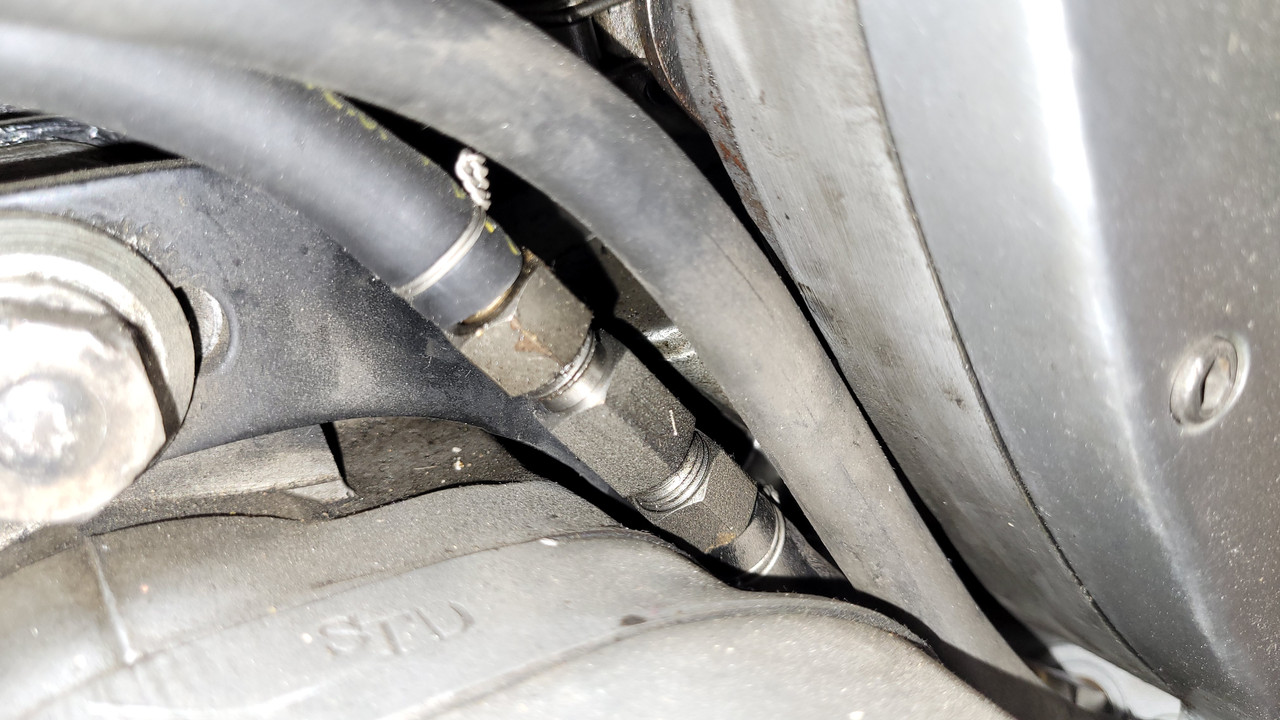

Je me fait des colliers maison en inox :P

Joël 29 a écrit : ↑03 août 2023, 14:12 Image
Pareil.
Comme sur les Manx de piste.
Efficace, rapide, compact, universel et quasiment gratuit.
