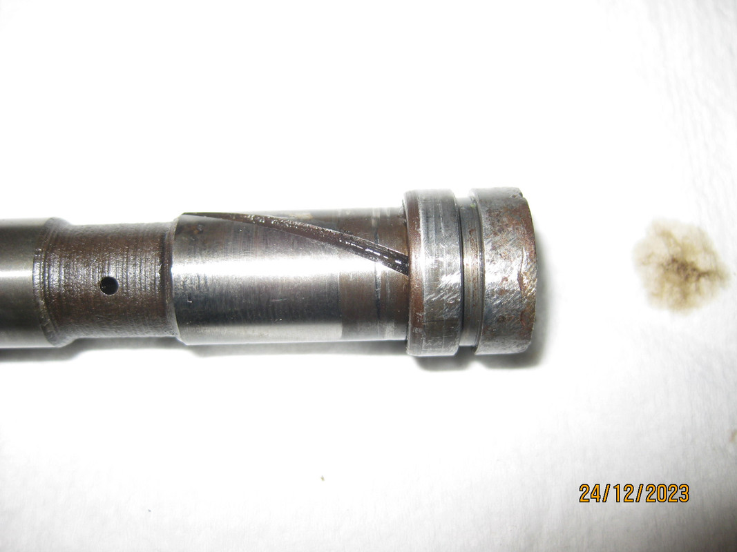

- Messages : 11323
Il y a un truc que m'a donné Tricati pour ce truc :
Tu peux monter un joint torique aussi neuf que tu veux, aussi méticuleusement que tu veux, avec du silicone autant que tu veux, ça fuira toujours côté gauche.
SAUF, si tu mets de l'étanchéité filetage autour de l'axe en ayant très soigneusement dégraissé l'axe et le rocker box. Il n'y a qu'avec ça que j'ai réussi à rendre étanche.
Or cet étanchéité filetage est une sorte de colle. Donc tu peux espérer que ça colle suffisamment pour empêcher ton axe de tourner.
Bonifun
- Messages : 797
HO HO HOooo
Rocker adm. et axe démonté
Pour l'axe les mesures mini > maxi partie ext. 15.87 > 15.88 - pour la partie int. 15.91 > 15.90 l'axe n'est pas très serrant léger coups petit marteau pas de problème est-ce suffisant ??
Pour la portée interne du rocker le pied à coulisse passe pas.
Photo le ressort de gauche est bien fatigue.
Le O-ring est mort.
Je vais commander les pièces.
Pour l'axe O-ring neuf, et je vais adopter la solution Elmo avec ma Loctite 243.
Joyeux Noel.

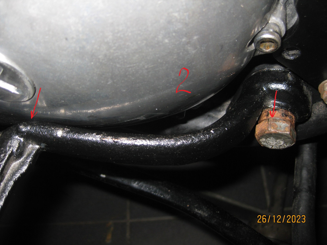

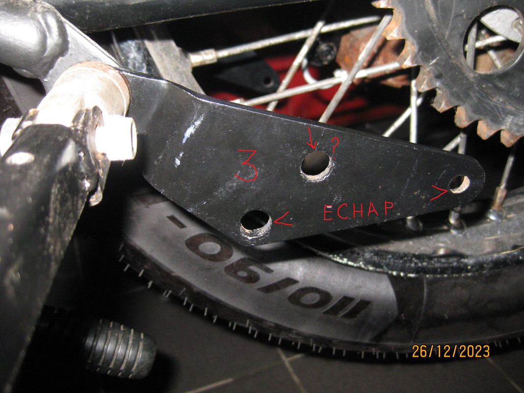

Revenons à mes moutons démonté tellement longtemps je me souviens plus
- 1 la platine moteur côté droit que doit fixer l'orifice fileté 1
- 2 le repose pied gauche, spacer position extérieure pas normal si je serre le pied touche le carter. Si le spacer va en interne les ergots du pied ne vont plus dans les orifices. Ou bien le pied est plié suite à une chute ??
- 3 platine d'échappement l'entre axe correspond avec l'échappement mais je ne vois pas pourquoi 2 trous de diamètre différents alors que la P/list indique 2 boulons 1/4 UNF 5/8.
Et à quoi sert l'orifice supérieur
Question la boulonnerie c'est la jungle quelqu'un a t'il déjà fabriqué lui même sur base tige acier - filière - écrous ??
Merci pour les infos
- Joël 29
- Messages : 1418
- Localisation : Finistere
1 : vis se vissant dans la partie filetée de la platine de fixation mtre cylindre
2 : le spacer va coté du coté de l'ecrou , c'est pour pouvoir y mettre une clé plus facilement . Ton repose pied est plié .
3 : le trou supérieur n'est pas utilisé
Pour ce qui est de la boulonnerie , tout est dispo , pourquoi s'embêter à la fabriquer

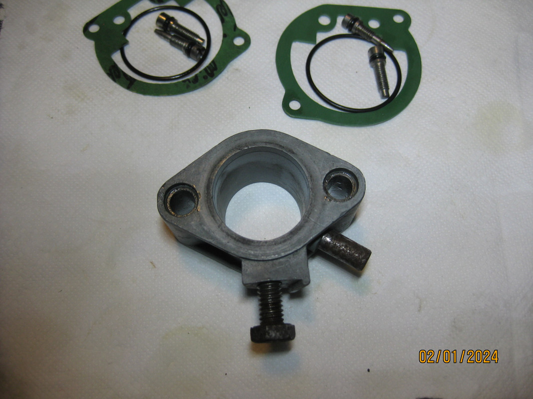

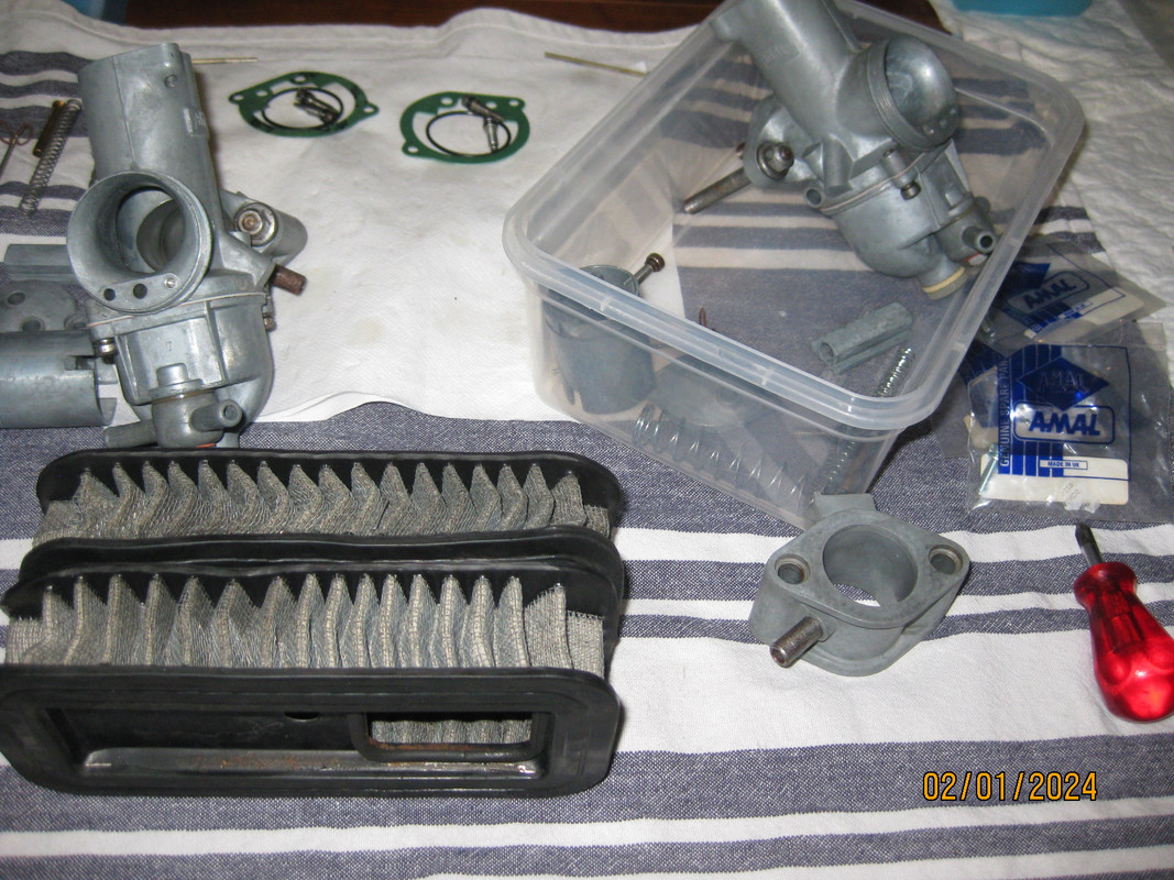

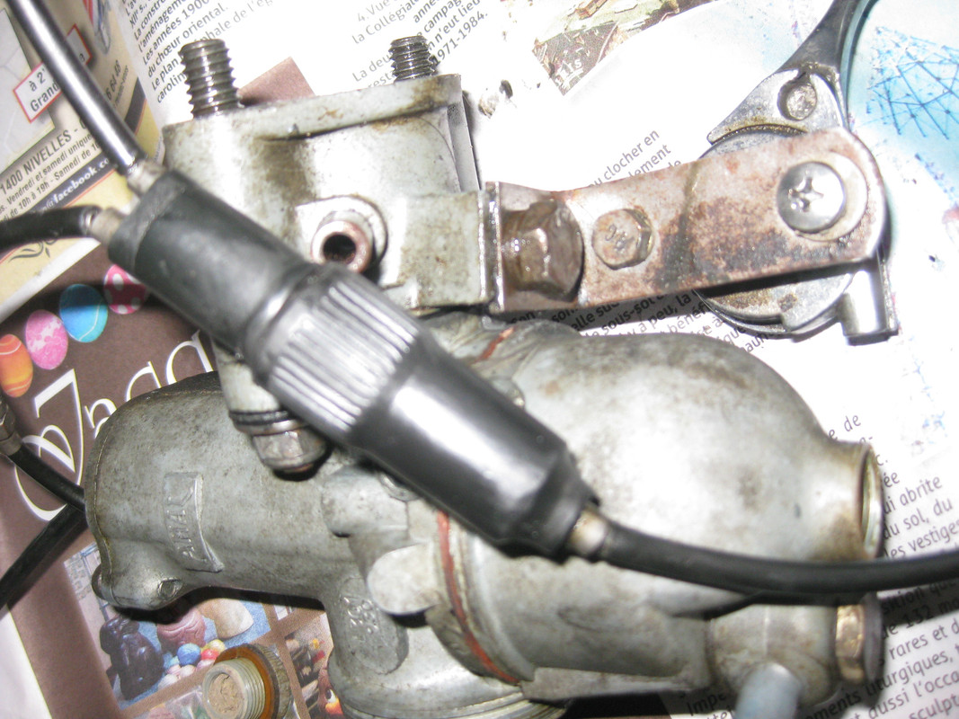

- Messages : 797
Hello bonne année aux MAC girls and boys
C'est l'heure de passer à la carburation
A l'achat le choke était monté sur une vilaine ferraille niveau carburateur pour cela il a foré au travers, un trou borgne aurait été préférable je vais devoir obturer le trou, je veux revenir au montage guidon (câble neuf gaz + choke) auriez-vous une photo du guidon avec choke. Une adresse pour une coquille inférieure ou je devrai en fabriquer une.
Bonne soirée
Bonne soirée
- APEMA
- Messages : 1490
- Localisation : Yvelines
Ce que tu appeles, la "coquille", ce ne serait pas le dédoubleur ? (un câble à l'entrée et deux câbles en sortie vers chax=cun des carbus) ?Bonifun a écrit : ↑02 janv. 2024, 16:54 A l'achat le choke était monté sur une vilaine ferraille niveau carburateur pour cela il a foré au travers, un trou borgne aurait été préférable je vais devoir obturer le trou, je veux revenir au montage guidon (câble neuf gaz + choke) auriez-vous une photo du guidon avec choke. Une adresse pour une coquille inférieure ou je devrai en fabriquer une.
