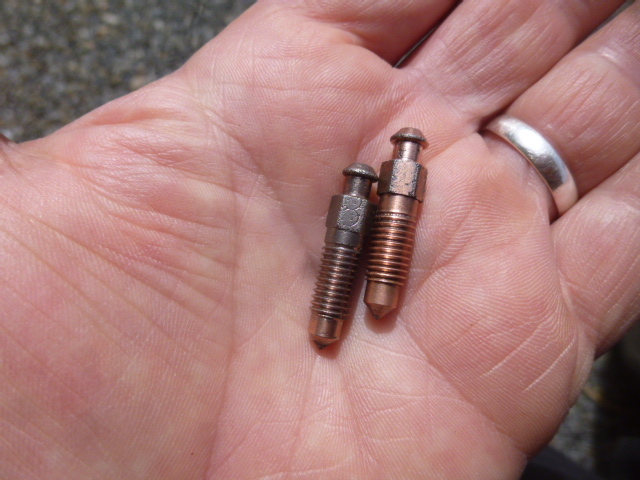

Bon, je bats ma coulpe. J'ai un peu enjolivé les choses, raisonnablement seuls deux sur quatre peuvent être remontés mais ce sera le kit complet bien entendu :mrgreen:
J'ai dévissé les vis de purge sans soucis (en forçant quand même) après une chauffe au décapeur. Elles sont couleur cuivre, classe je trouve :lol:
