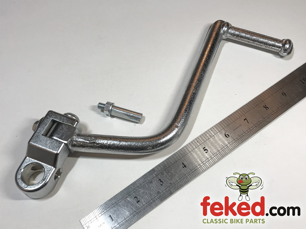

Une autre possibilité consisterait à trouver un kick avec un déport plus important.
Par exemple ces deux là trouvés sur google chez feked
https://www.feked.com/heavy-duty-kickst ... -bend.html
Il est prudent de verifier toutes les cotes avec le vendeur avant de commander.

Xpongebob
Messages : 1551
Localisation : Bordeaux
Re: Kick frotte échappement
Je valide le feked, j'en ai monté un sur ma GS pour résoudre un problème de tibia, impeccable.
Une autre solution serait de finir d'enfoncer le pot, foutu pour foutu.

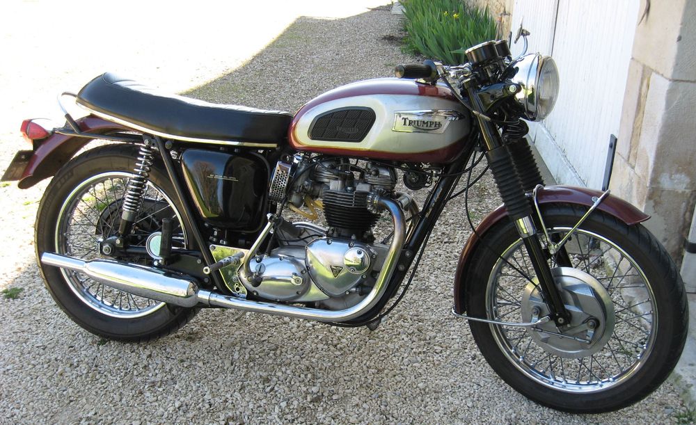

Hirondeau
Messages : 445
Le plus simple serait d'écarter légèrement le kick et chauffant au chalumeau.
( voir sur ma photo, kick plié lorsque j'avais installé des commandes reculées)
un coup de lustrant après laine de roche 000, et ni vu ni connu 8)
bon courage.

Je crois que ce modèle pourait convenir.
