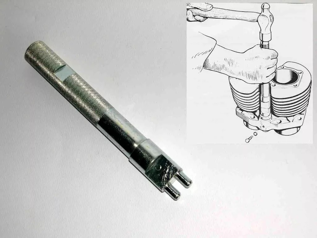

As tu l'outil dédié :
Je parie que c'est une des joues du guide qui a cassé. C'est de l'acier très dur et donc très cassant, il ne faut surtout pas taper sur ces joues ni à froid ni à chaud. Ni essayer de tourner le guide une fois entré dans son logement en forçant sur les joues.
Avec cet outil tu ne frappes QUE sur la base du guide. Si tu as besoin de le ressortir, tu tapes avec le même outil surtout sans toucher les joues. En tapant bien dans l'axe avec le guide froid et le cylindre chaud, normalement ça rentre bien.
Le plus gros problème est de bien orienter le guide pour que le petit filetage se retrouve bien dans l'axe du trou du cylindre. Le mieux est de tracer très exactement sur le cylindre ET sur le guide l'axe du petit trou.

Je confirme, c'est pas le choc thermique qui est à la cause, mais les ailes sont très fragiles et si tu tape de travers ça casse.
J'ai utilisé pour remplacer l'outil, un guide avec le prolongement des ailes meulé et placé a l'envers.
Je te ferai une photo pour la compréhension.
8)

Pour le premier, c'est bien une joue qui a cassé. Il s'était bloqué de travers dans le trou.
Le second est rentré, mais le trou de centrage n'était pas aligné. C'est en voulant tourner qu'une partie du haut a cassé.
Là ils ne sont pas encore en place, j'ai dû les commander.
Evidemment je n'ai pas l'outil préconisé, mais je vais pouvoir m'en fabriquer un avec les anciens du coup.
En cassant la deuxième joue, et en soudant deux vis de 8mm dans les guides. (sans doute comme Yvanoff a fait)
Pour les recommandations j'ai déjà 3 bouquins mais pas le workshop manual.
Ça a l'aire bien illustré, je suppose que le méplat sur l'outil sert à tourner pour aligner le centrage.
Merci pour vos retours...

Illustration, un vieux guide cassé (tu en as un maintenant :mrgreen:) plus 2 vieux poussoirs ou trucs de diamètre 8.
Bien sûr tu le mets sur le guide neuf têtes en bas.
