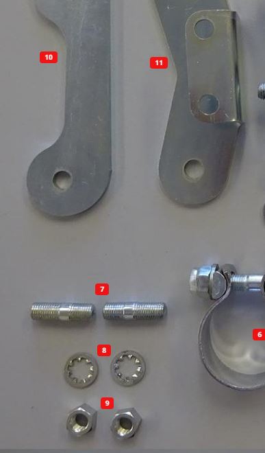

Apres de voir la photo de l'actuel montage de fixation, je pense que c'est très rigide (les deux silentblocs ensemble qui se touchent n'ont pas l'air de donner beaucoup de jeu aux vibrations), et surement ce montage force a l’intérieur la ligne de l’échappement.
Le montage de fixation que vend Andover c'est un ensemble de deux platines, une qui se fixe dans la partie interne du Z plate, les deux silentoblocs, et l'autre qui se fixe a la platine souple exterieure apres les silentblocs, qui se place un peu éloignée de l’extérieur de la Z plate, celle qu'en a un pliement en U qui éloigne un petit peu plus aux fixations embouties du silencieux de la Z plate, et que surement apporte l’écartement necessaire et précis a ce sorte de silencieux de Dominator pour réussir une ligne d’échappement souple, sans aucune tension par rapport a ce qui demande le bon serrage du coude dans la culasse et le branchement du silencieux sur le tube ou coude d’échappement, sans forcer la ligne de l’échappement ni dans le plain horizontal ni vertical ni de profondeur.
Moi d’être dans ton cas je n'aurai que deux options, me fier a que les fixation d'Andover servent pour mes actuels coudes et silencieux (donc il y existe une possibilité que ceux du kit soient différentes et que l'emplacement des deux trous de fixation des silencieux ne se placent juste sur les goujons des silentblocs), ou me fabriquer moi même 4 platines.
Surement que je risquerait d'acheter les 4 platines d'Andover, payer les taxes de dédouanent et les ports et après..., on verra!
Messages : 7772
Re: Conseil pour achat Norton fastback 750 de71 ou t150 1975.
Autre chose, par rapport les parties du kit d'Andover, la pièce 7 c'est pour viser dans les fixations des silencieux, et surement qu'ils en auront le long juste du bout plus court pour serrer fort a fond sans toper contre le fond du trou de fixation des silencieux et endommager les filets, et de l'autre bout plus long pour âpres nous donner l'espace juste pour introduire l’écrou et nous faciliter son serrage de l'autre cote de la U de la platine..., malgré ça, le montage et le démontage des silencieux toujours sera plus facile par les écrous des silentblocs et démonter ou monter les silencieux avec la platine..., ce qui nous emmène au long du pliement en U, qui devra d'etre au moins un peu plus long que l’épaisseur de l’écrou avec la rondelle en étoile et le petit peu qui va ressortir le bout du goujon après de serrer l’écrou. Bon, je prends note simplement pour connaitre les problèmes théoriques a tenir en compte dans le cas de fabriquer les platines a la maison! :lol:

De toute façon la pièce 7 j en ai pris 4 car comme tu le dis , j avais pas envie d'abîmer les filetages des pots.

Voilà les pièces sont arrivées.
Montage a blanc sans les rondelles:
Les pattes c est parfait mais les silentblocs les tiges filetées sont longues :shock:
J vais chercher des écrous fermés et couper une partie de ces tiges trop longues.

Je suppose que tu le sais, mais calcule bien la longueur de filets que tu laisses eu égard aux écrous borgnes que tu veux monter.
Il faut que l'écrou serre sans buter au fond. Y'a rien de sexuel là dedans. :oops:

Là c est vachement plusss mieux!!!!! 8)
J ai repris d anciens silendblocs.
