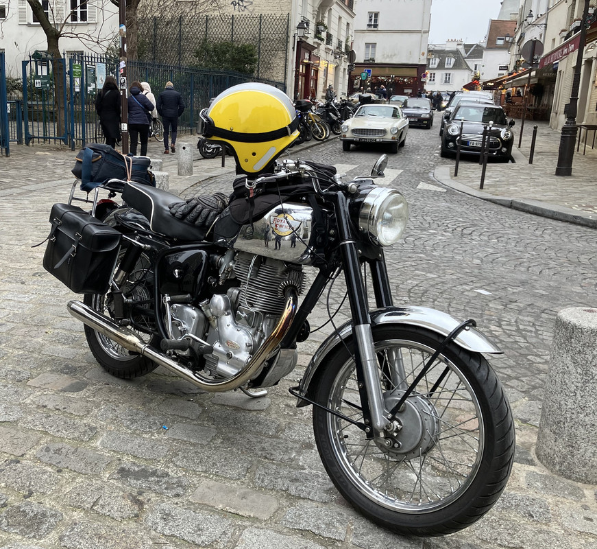

Dans le sud Seine-et Marne, on a eu une belle semaine avec ce p'tit redoux.
Bien agréable pour les trajets quotidiens sur la route du boulot avec la Bullet de 59.

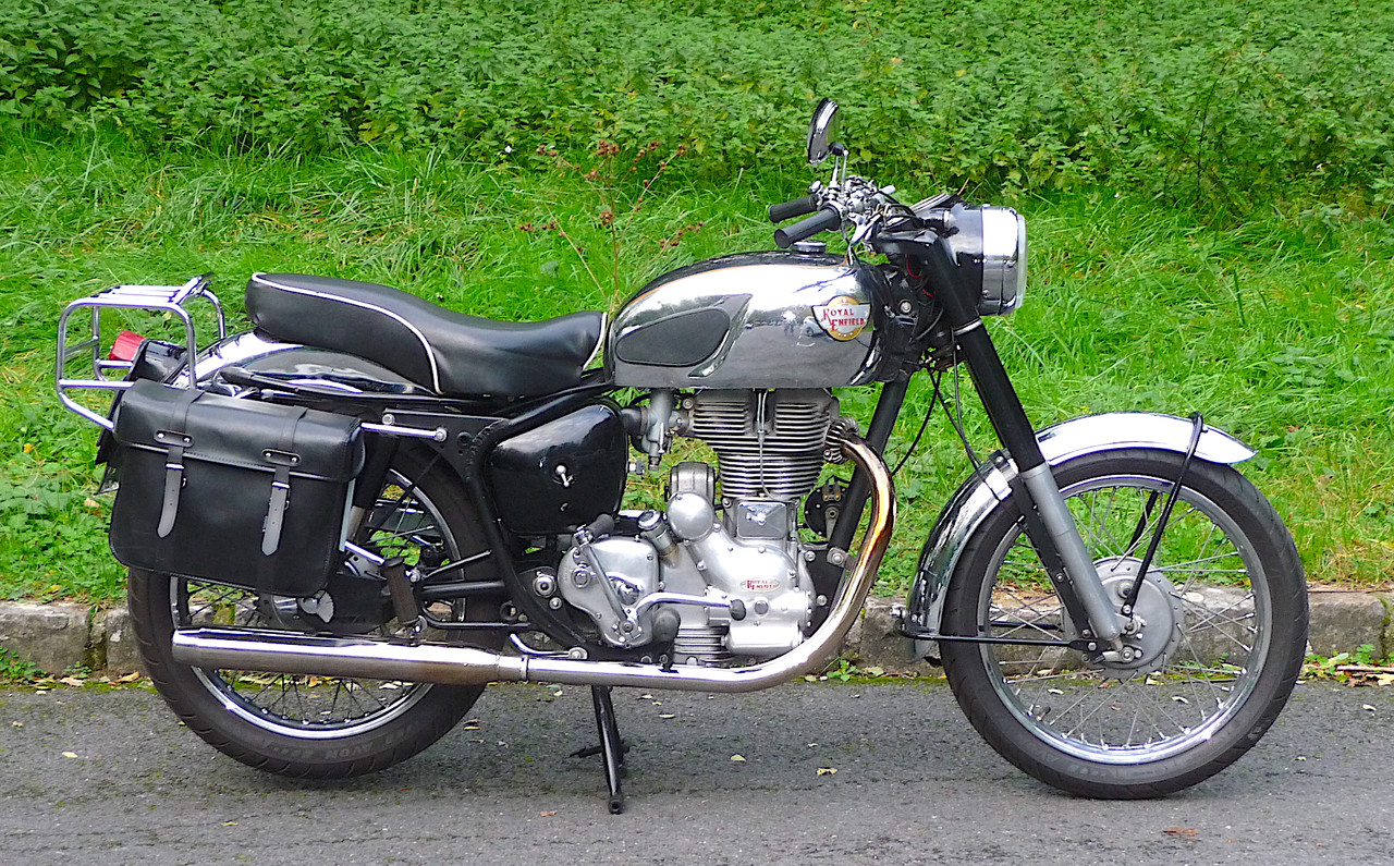

Merci les gars !
Elmo la connait, il a roulé un peu avec lors du rasso Triton 2023 en Sologne tandis que je le suivais sur sa B31 qui marche très fort. Gigi la connait aussi, il l'a vu au rasso Triton et on la voit souvent à Carole sous le barnum du Triton.
C'est vraiment une moto agréable... d'abord, y'en a pas beaucoup chez nous : sur les quelques 530 exemplaires produits en GB entre 1959 et 1962 (les toutes dernières Bullet anglaises), on en connait qu'environ cinq ou six en France en état de marche.
Ça freine correctement, ça démarre très facilement (et toujours), la magnéto Lucas SR1 à aimants tournant est accessible ainsi que son condensateur et son rupteur, y'a un vrai filtre à huile (le même que sur les Bullet indiennes, donc pas chers et faciles à se procurer), l'alternateur 6V d'origine peut être remplacé par un Lucas neuf en 12 V (ce que j'ai fait) donc ça charge et ça éclaire très bien, l'embrayage d'origine déjà correct peut être remplacé par un Newbie encore mieux (ce que j'ai fait aussi), elle est facile à béquiller sur la centrale en remplaçant celle d'origine par une béquille pour modèles indiens, la boîte Albion (comme sur toutes les Royal-Enfield) a un cliquet de remise au point mort au talon (très agréable dans les embouteillages)...
Elle est vraiment facile à utiliser ! D'ailleurs, je m'en sers en région parisienne sans problème et je vais souvent bosser avec.
J'ai refait le moteur avec l'aide de Jivaro, on a notamment remplacé le maneton à bague régulée par un maneton à rouleaux pour être peinard.
C'est vraiment une moto à découvrir et une alternative à d'autres monos plus rustiques.

Elle est parfaite...
C'est quoi le double cerclage chromé au niveau du phare ?

La nacelle de phare des Royal-Enfield (pièce en alu moulé) a toujours eu un cerclage chromé vissé sur la nacelle sur lequel vient de placer la porte de phare (le cerclage de l'optique). Sur les anciennes, le cerclage est plus fin mais j'ai monté le cerclage plus profond des Bullet indiennes actuelles, ce qui permet de loger plus facilement la tripaille électrique et l'ampoule moderne à trois broches et son sucre de contact.
