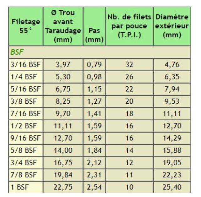

Cela vient peut être d'une mauvaise compréhension des inscriptions de mon peigne. La jauge qui correspond est : 20 - 1,270
20 doit correspondre au nombre de filets par pouce (TPI Threads Per Inch) et j'ai considéré le 1,270 comme le pas en mm (25,4/1,27 = 20). Ca tombe pile-poil sur le 1/4 dans le tableau ci-dessous, ça m'arrange bien.
Seulement le diamètre à 6,35mm est petit. Si je mesure le diamètre intérieur de l'écrou, je suis plutôt vers 8mm. Et les vis qui commenceraient à s'engager sur un demi-tour sont vers 9mm (j'ai sorti ma collection de vieux bouts usés, y'a de tout mais rien qui correspond).
Si je prends le 1/2 comme le suggère Elmo, je devrais être à 12 TPI et 12,7mm de diamètre, ce qui ne correspond pas du tout. Je n'ai pas la magnéto sous la main, elle est partie en révision. Mais j'ai les deux écrous et ils sont très proche. Si l'axe de la magnéto avait été retaraudé, ça serait visible, il y aurait des manque de matière sur le filetage. Et ce n'est pas le cas.

J'ai plusieurs épaves de magnetos MO1 Lucas, toutes avec filetage 3/8 BSF 20 filets au pouce. Soit 9,50 mm mesurés à l'extérieur du filet mâle. En prenant la mesure dans l'écrou on va trouver un peu plus de 8 mm, la différence étant l'épaisseur du filet.
Les ML sont également à 3/8 BSF ainsi que les BTH KC1.
Pour le BSW, 20 filets au pouce, c'est obligatoirement 1/4, soit 6,35 mm mesurés à l'extérieur du filet mâle. C'est un diamètre vraiment faible pour entraîner une magneto.

En regardant le tableau des filetages du MAC le truc qui se rapprocherait le plus de ce que tu dis pour les diamètres et le nombre de filets (TPI) serait le
3/8 BSF : trou avant taraudage 8,25mm (pas 1,27mm) et 20 filets au pouce.
Et c'est ce que vend FEKED.... J'ai du mal à comprendre où est le problème??????
