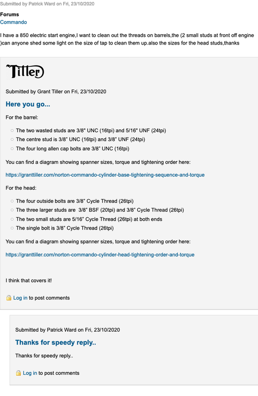

26 tpi en. 5/16, c'est pas commun, 24 oui

Bin on en apprend encore malgré ses certitudes ....
Sur le moteur y'a donc du Unified Coarse, du WithWorth et du British Standard Cycle ... et les ingénus Yeurs ont réussi à mélanger du UNC et du BSC sur le même goujon ... sont balèzes quand même ...
Ici on trouve :
https://www.nortonownersclub.org/forum/stud-sizes
Dernière modification par ET le 15 févr. 2025, 16:58, modifié 1 fois.

ET a écrit : 15 févr. 2025, 16:11ont réussi à mélanger du UNC et du BSC sur le même goujon ...
Quoique c'est peut-être du BSW au lieu de l'UNC, C'est le même pas pour le même diamètre.
