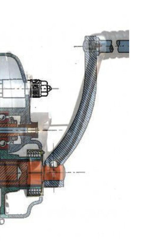

L'image ci dessous montre une clavette de vélo. Le principe est le même pour ta moto, c'est à dire introduire une clavette en forme de coin (un coin pour fendre le bois)
dans un trou pour bloquer l'axe qui s'y trouve.
Du vois qu'il y a un méplat sur cette clavette (la zone meulée), c'est ce méplat qui va s'appuyer sur le fraisage (l'encoche dans l'arbre de kick), et comme la clavette est très légèrement conique,( en tout cas les clavettes de vélo), tout ce bel ensemble se retrouve coincé et solidaire l'un de l'autre. La matière fait cale en somme. :lol:
De sorte que lorsque l'on a compris le principe, il est très facile de s'occuper de cet accessoire, d'où les mots aigres-doux de ci de là... :roll:

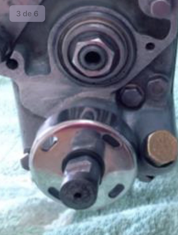

Je te montre le bout de l’axe du kick, peut être que les images te servent pour te faire une idée sur ce que tu vas trouver après le démontage.
Joël 29
