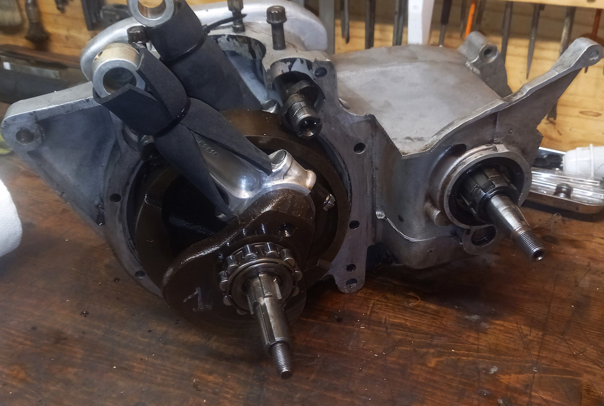

Messages : 11250
Re: Triumph T140.... épurateur
Ca progresse.... J'y vais doucement, rien ne me presse :

Alors le vilo est tombé avec la méthode Chatokhine. Mais contrairement à ce que j'attendais, c'est le roulement qui est resté collé au carter au lieu du roulement qui tombe avec le vilo. Là, le vilo est sorti sans le roulement donc.
Mais maintenant, le problème que je redoutais : sortir la vis de l'épurateur.
J'ai fait sauté à la perceuse tous les endroits que je soupçonnais d'être des coups de pointeau de blocage, je cogne comme un sourd avec un tournevis à percussion. Rien ne bouge...... HELP!!!!

Messages : 11250
Rien n'y fait.... la chauffe comme tu dis Loulou, queue dalle.
J'en suis à percer le bouchon et j'ai essayé une grosse queue de cochon..... rien ne bouge,.... du tout :twisted: .
Je crois que je suis bon pour porter le vilo dans un atelier de mécanique de précision pour repercer bien centré et tarauder.
Je cherche quel est le diamètre et le pas de vis de ce bouchon. La référence : 71-2800

Messages : 11250
Oui j'ai un poste à souder.
Mais j'ai pas envie de continuer le massacre et de finir par bousiller mon vilo. Donc lundi je porte le vilo dans un atelier de mécanique de précision et je leur fais percer bien dans l'axe un trou du bon diamètre.
Justement ce diamètre.... gros mystère.
Partout je vois que c'est fileté UNF.
Sur UN site, je vois que le diamètre est 7/8" 20tpi. Mais ça , ce n'est ni de l'UNF ni de l'UNC.
7/8 UNF c'est 14 tpi
7/8 UNC c'est 9 tpi
Dans aucune norme, je ne trouve 7/8" et 20 tpi.....
Je vais acheter un bouchon et voir cette histoire. Bizarre.
Bonsoir,
Je viens de vérifier sur un bouchon que j'ai changé (T120 R de 71).
dimensions : 7/8, pas UNC 20, longueur 10.4 mm.
Messages : 11250
Ah merciiiiii.
C'est donc bien 7/8" 20 tpi mais c'est dans une norme que je ne connaissais pas "UNEF". et j'ai trouvé le taraud qui correspond
